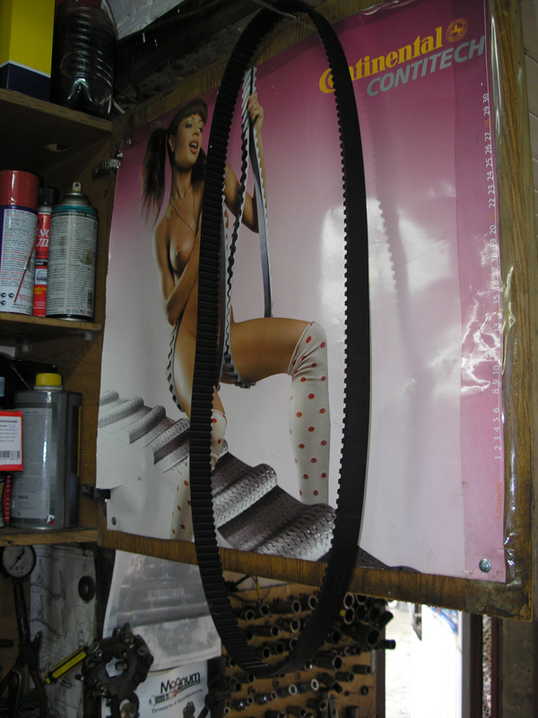

Вчера заменил ремень 80т.Вид как у нового только шрифт затерся,на одном зубе надрыв 0,25-0,3мм вдоль.Одним словом 120 прошел-бы без проблем.Ремень "Контик" не базар.Брал на "Интеркарзе".Поставил такой-же Бог даст на 120т.

Хоттабыч
Возраст: 60
Сообщения: 12017
Откуда: Киев, Соломенка
СообщениеДобавлено: Чт Сен 27, 2012 13:03    Заголовок сообщения: Ответить с цитатой
AlekssII
Ремень и два ролика.
Di-MA
Дай Бог. Но я не рисковал бы так
