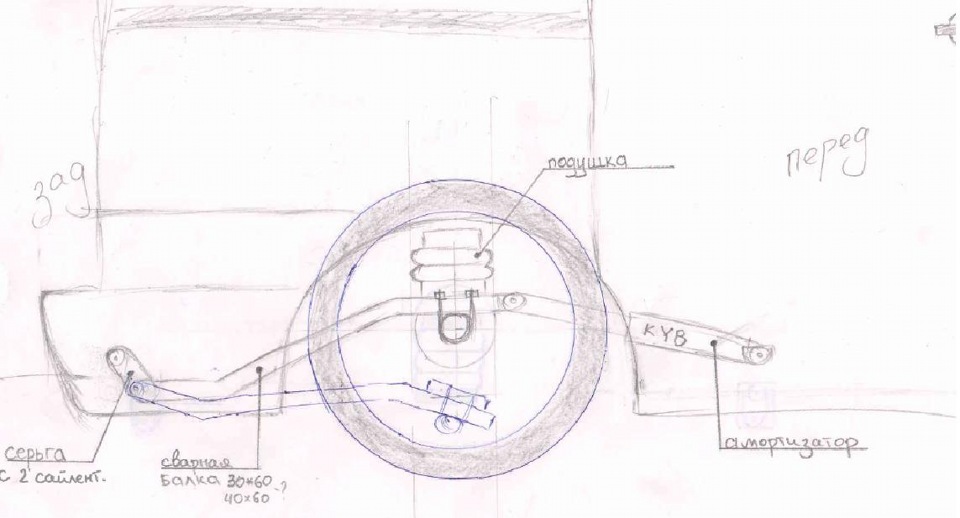

СообщениеДобавлено: Пт Сен 21, 2012 13:06    Заголовок сообщения: Ответить с цитатой
а может как то так?

СообщениеДобавлено: Пт Сен 21, 2012 15:19    Заголовок сообщения: Ответить с цитатой
1) Просівша ресора не працюватиме повноціно, як м'який елемент. Ризик лопнути
2) Реактивні тяги не формат. Куча елементів, толку О.
3) Окремо ричаги не поставиш, треба підбирати і підганяти готову задню балку. Не забудь передбачити стійкість і витривалість всієї цієї радості.
По суті, а нах там амморт?
Пневмоустановщикі казали, що на подушку аморт нинада. ХЗ.
Малюнок не правильний. ИМХО. Спереду має бути жорстке кріплення балки, а ззаду замість серги подушка. Итого задній кінець ресори страхуємо поперечною тягою. А там, де на малюнку подушка, стоятиме відбійник.
Отримуємо повноцінну ресорну підвіску, пом'гшену і регульовану подушкою.
да рисунок не правильный, очень много всего лишнего и того что работать не будет. Но это надо было нарисовать чтобы увидеть.
Так как ты описываешь, то получиться просто улучшение ходовых качеств авто. а мне хочется опустить на "пузо" на столько на сколько это возможно. Если уж вкладывать 2000-3000 у.е. то чтобы оторваться по полной.Smile Но реально из за задних рессор проблем много.
вариант подвески как у жигуля отпадает слишком примитивная конструкция, должна стоять только на жигулях.Smile Very Happy
рычаги отдельные тоже, слишком она независимая будет.
поставить заднюю балку, блин остался только этот вариант. надо смотреть и искать варианты втулить её туда.
