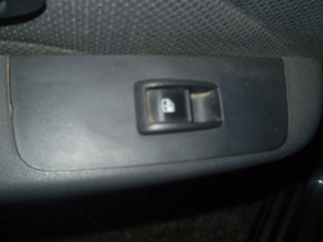

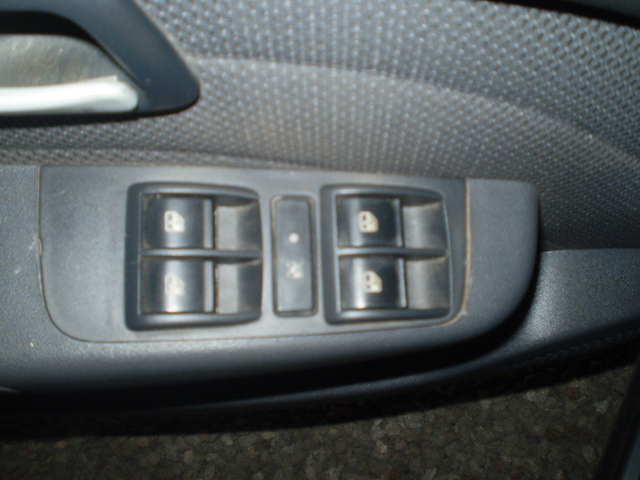

Кто может выложить фото задних ручек с кнопками и водительскую, как оно хоть выглядит? И где находятся задние блоки управления (в дверях или в ручках)?

Блоки управления судя по клацанию,где-то справа под торпедой. Есть вариант просто десяточные аналоговые кнопки врезать в имеющиеся задние ручки.
Сообщения: 17348
СообщениеДобавлено: Чт Авг 02, 2012 15:28    Заголовок сообщения: Ответить с цитатой
Вот зад и перед:
Есть схемы, корявые, правда, но нет БУ. А в то,что кнопки с хилыми и тщедушными резиновыми контактами напрямую тянут моторы совсем не верится. К тому же, кто-то заставляет моторы при разной длительности воздействия на кнопку работать разное время. Да и блокировку задних кнопок кто-то должен делать при нажатии средней широкой, и подсвет коммутировать. Карту двери свою снимал, но до мотор-редуктора как-то руки не дошли...
