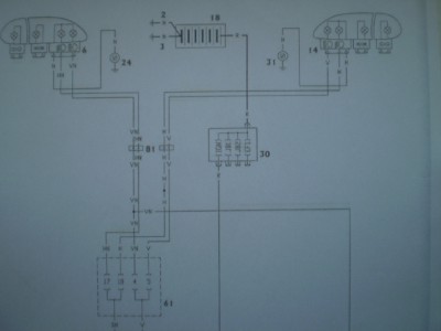

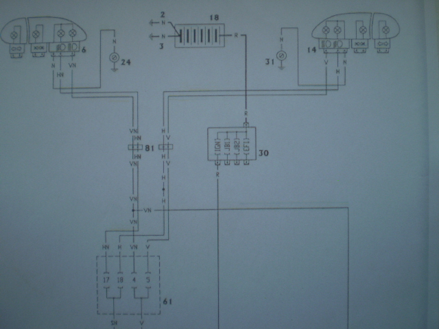

Вот схема питания лам БС и ДС ФИАТ. поз. 61- блок предохранителей.Не думаю, что на Пунто резко не так.

Хорошо. А если маса идет на БС а потом на ДС но последовательно а не паралельно, то при перегоревшей БС - цепь обрвывается, не так ли????
Сообщения: 17351
СообщениеДобавлено: Пт Июл 20, 2012 10:08    Заголовок сообщения: Ответить с цитатой
Давайте сначала таки узнаем, КАКИЕ там лампы! А если так- глупейший вариант.Быть такого не может,чтоб лампы последовательно включались.Такое бывает на на авто,если масса общая пропала, нити горят две,примерно в половину накала.
