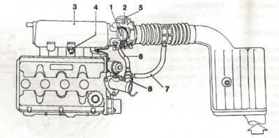

фотки не помогут (сильно большая плотность в отсеке) схемы и ескизы рулят
какие схемы нужны отпиши у себя покопаюсь
воздух (см ниже)
к какому патрубку в дрос заслонке идёт трубка от клапана ХХ щас нарою (было гдето)

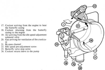

Дросель
17 - вход охлаждайки (от тройника под термостатом)
18 - выход охлаждайки (в магистраль помпы)
19 - воздух от клапана ХХ
20 - вентиляцие картера
есть ещё 2 маленьких патрубка (вакуум) один к тройнику на впускном колекторе, другой к термо-вакуумному клапану на термостате

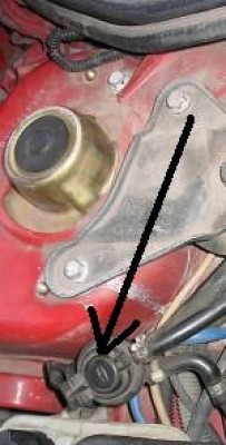

Я кину датчик на обсуждение ! Что за датчик? И куда его подсоединить? На 1.8 такого датчика не было!
Что за датчик???

Это клапан вентиляции бензобака

А куда его подключить?
