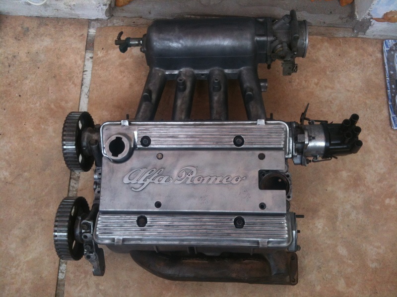

Что зделано по голове:
1. Плоскость прилягания к блоку именно шлифована на плоскошлифовальном станке. Неплоскостность не более 0.005. Нулей лишних тут нет.
2. Сёдла расточены на координатно-расточном станке с ориентировкой относительно направляющих.
3. Клапана новые Frecia. При контроле пятна контакта с расточенными сёдлами "на краску" показали 100%.
4. Постели расточены до выборки выработки.
5. Зазоры восстановлены доработкой валов. Рабочие диаметры увеличены с помощью нанесения хрома гальваническим методом, с последующей шлифовкой в нужный размер. Диаметр распредвала под шкив увеличился на 0.1 - 0.15, по этому и необходимо расточить отверстия.
6. "дырочки под стаканчики" не трогали максимальный зазор 0.03 и овальность не более 0.01.
Сразу хочу разъяснить товарищам, которые скажут, что "хром" туфта.
Не дожидаясь этого скажу я: Вы ни чего не знаете об этом. И у вас нет практического опыта применения. Механические, физические и химические свойства данного материала позволяют не только восстановить но и улучшить свойства некоторых механизмов.
Ремонт производился не на автостанции, а на заводе "Зоря-Машпроект". Не могу похвастать таким парком импортного оборудования, но могу сказать, что это оборудование своевременно проходит проверки на технологическую точность. Тем более всё делается у меня на глазах руками "очень не слабых" специалистов.

Onkle
Зарегистрирован: 23.09.2011
Сообщения: 48
Откуда: Николаев
Авто: Alfa Romeo 164
СообщениеДобавлено: Ср Май 02, 2012 20:53    Заголовок сообщения: Ответить с цитатой
Согласен, но голова уже собрана. Остались только шкивы.
шкивы стоят обратной стороной.
 Просмотрено:  163 раз(а)

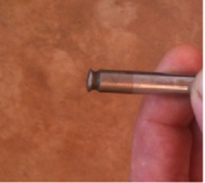

Onkle
Сообщения: 48
Откуда: Николаев
СообщениеДобавлено: Чт Май 03, 2012 07:09    Заголовок сообщения: Ответить с цитатой
вот клапан после такой регулировки. когда разобрал голову был в шоке. клапана только под замену. если бы так не сделали была бы возможность реставрации клапана по ножке при необходимости.
Клапан мало того что кривой, ещё и расстояние от торца до канавки на грани...
 Просмотрено:  206 раз(а)
