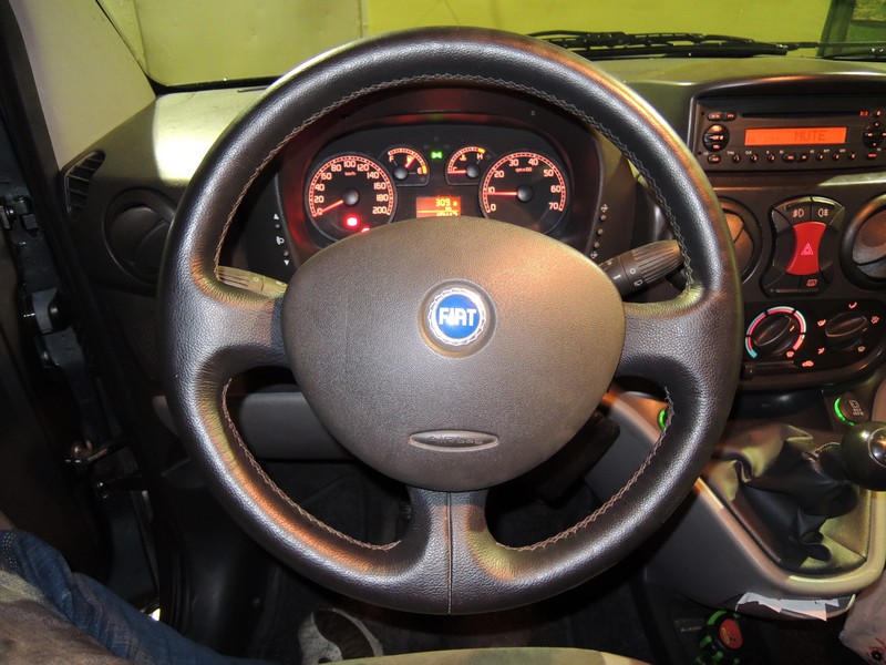

зроби будьласка фото обшитого керма- дуже цикаво, як це виглядає

Выложи пожалуйста фотку обшитого руля...

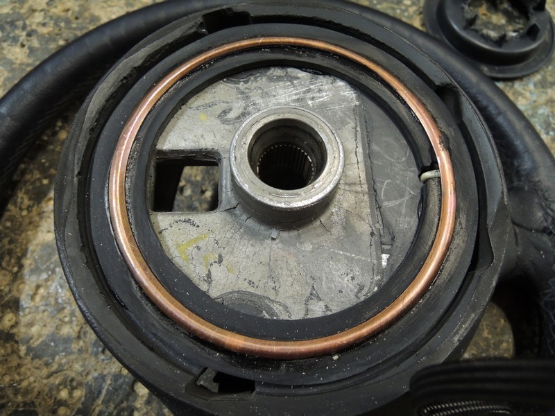

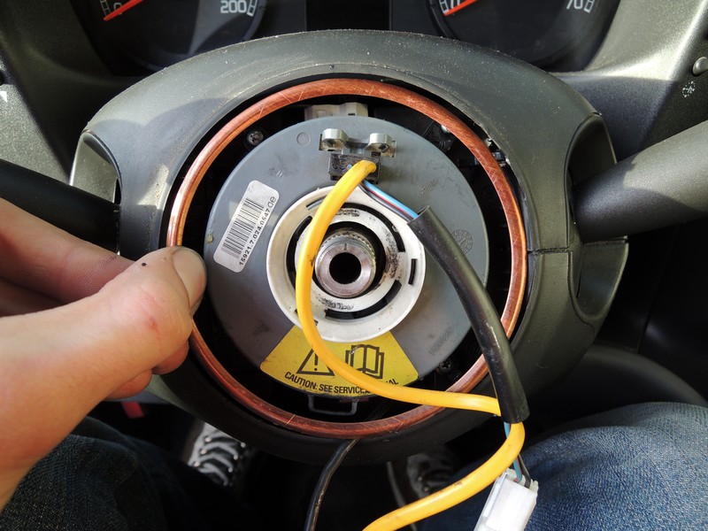

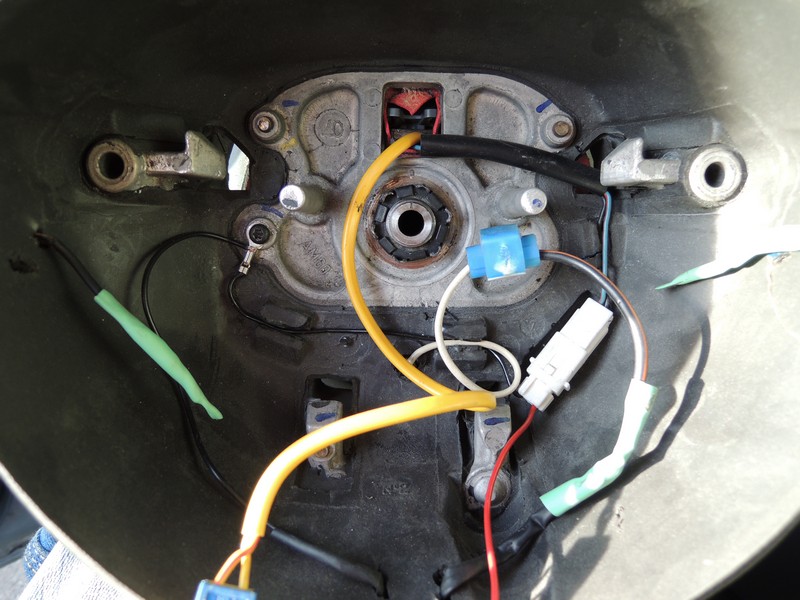

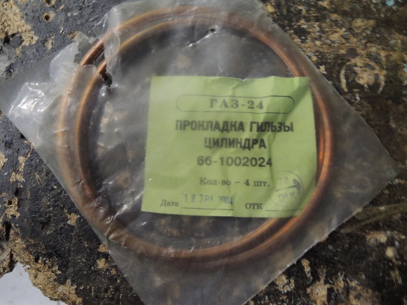

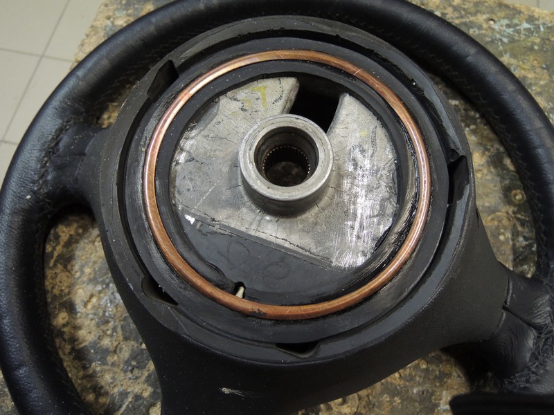

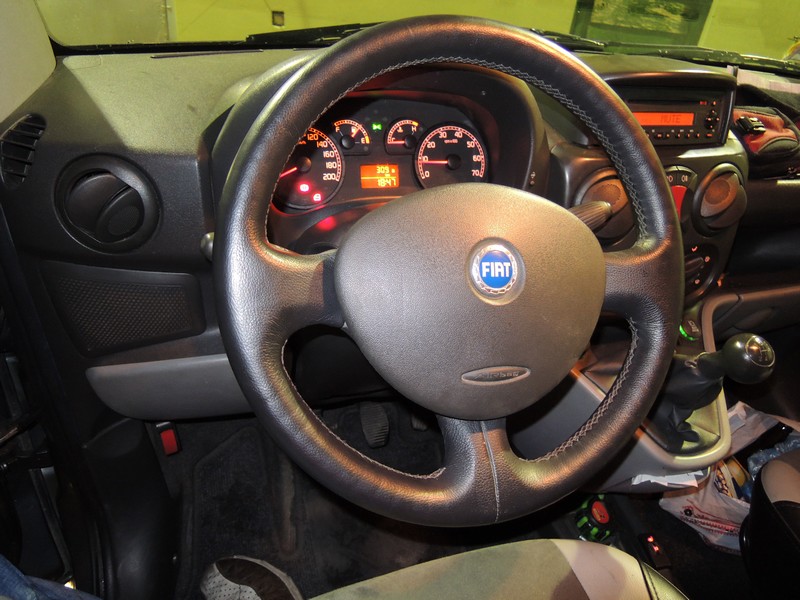

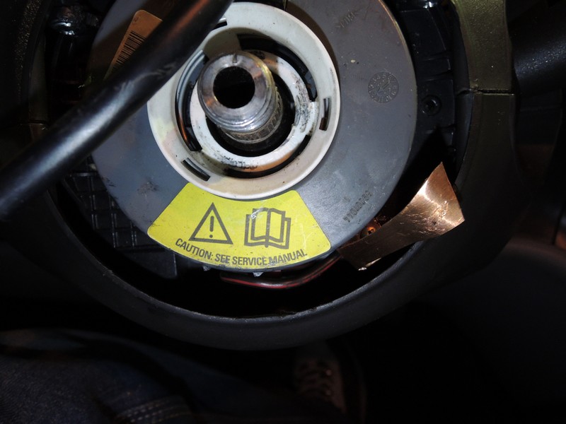

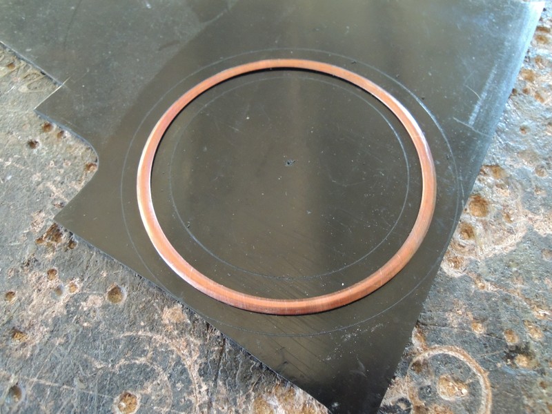

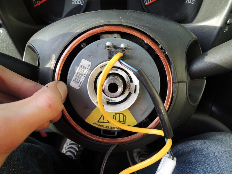

Зима прийшла, кермо холодне.
Закінчив (майже) підігрів.
Купив прокладки гільзи циліндра ГАЗ-24, приклеїв їх до тильного боку керма через ізолятор.
Знайшов мідну пластину, вона виявилась пружною. Прикрутив її разом з + проводом.
Я геній, хвала і шана мені, будуть питання дзвоніть, пишіть...

Очень понравилась обшивка руля, молодец!
