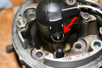

причина не ДКПВ, історія таж, не контаче розєм до форсунки.
підпер його і їде нормально

Это именно в самом черном колпачке???? Или папа-мама на корпусе моника???

Папа-мама на корпусі моніка. крім форсунки що ще підключено до цього розєму?

Привет. У меня на типке такая же канитель,уже не знаю на что грешить.Подскажи чем и как подпер форсунку.

Добавлено: Вт Апр 10, 2012 18:25 Заголовок сообщения:
Привіт!!! Ввечері буду біля машини зроблю фото.

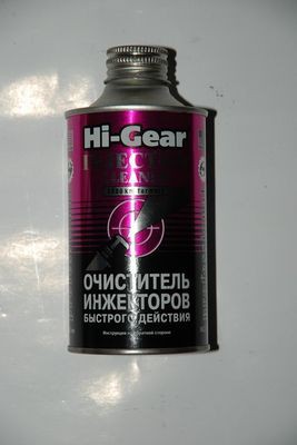

Поміняв насос, завів і все начебто ок. Одразу появилась крща тяга у мотора. А зранку завелась, прогрів і знову таж історія десяти метрів не проїхав і заглох. Короче залив промивку для інжектора і тьху-тьху вже не глохне.

Куда залил?

Добавлено: Чт Апр 12, 2012 23:52 Заголовок сообщения:
в бак, ця баночка розрахована на 40-60 лытрыв палива
