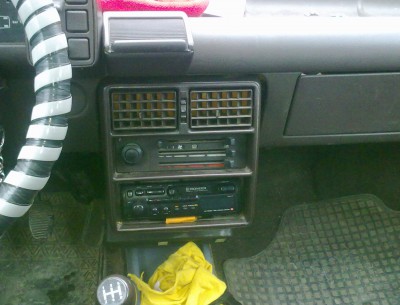

якщо буде борода від центральної консолі то я перший на черзі (дорестайл, коротка)

Так тебе нужна консоль (как на фото) или борода от турбика (та что по тунелю КПП стелиться) ?

Nbv писал(а):
zbuduna - буду ставить 1,3.
Мне борода нужна. Laughing

Борода ставиться вместе с передней консолью. Эта консоль на турбике немного длиннее. Стоит у меня такая.... Больше к сожалению нету. Embarassed
А вот простых есть пару (консолей) ...

http://s019.radikal.ru/i603/1204/4e/67c2669f599a.jpg
тіпа таке?? на турбіку?
"пару простих" - це таких, як у мене??

ты и прав и не прав. Wink
были консоли и обычные с прикручивающиейся удлинненной бородой а были и длинные консоли и к ним тоже отдельно прикручивалась борода. на турбиках как правило были обычные печки с пристежной бородой, а на лимитированых комплектациях было столько всяких вариантов что только удивляться можно. и это... так просто к сведенью - вариантов комплектации салона (приборка, карты, сидухи, потолок, борода и т.д.) было больше сотни Exclamation что для бюджетной малолитражки кажется фантастикой.
