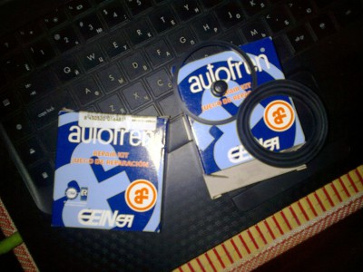

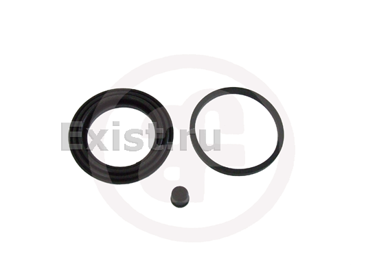

D4028 ремкомплект суппорта на экзисте.
Диаметр поршенька 48мм
D4003 диаметр 48 мм,такие ставил себе,цена 20грн.
