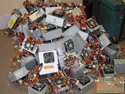

Из жизненного опыта.
В морозильнике все сохраняеться хорошо. Laughing
А вот прогревателей спасал неоднократно.
Когда надо завести по делу свечки в отказ уходят.
Предполагаю, что если посчитать, то три прогрева будут равны одному зарядному устройству. Laughing
Рукодельным пригодиться это
http://electro-tehnyk.narod.ru/docs/ATX.htm
А нет к этому таланту, то на местном радиорынке желающие помочь найдуться.
Заготовок у них предостаточно.
