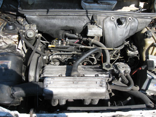

Чего-то я вообще-то не пойму?У меня когда перестала работать стрелка,то я полез вниз и увидел висячий проводок возле маслофильтра.Я сразу не нашёл куда его присобачить.А через пару дней менял у Хоттабыча масло и ребята нашли возле фильтра в нише датчик.Воткнули туда этот проводок и стрелка на давлении заработала.Так что "стакана" там и близко не было Laughing

kadet
У тебе вдосконалення.
Штатно цей давач розташований на правому стакані.
kadet
Возраст: 65
Зарегистрирован: 26.05.2008
Сообщения: 5379
СообщениеДобавлено: Пн Янв 09, 2012 12:53    Заголовок сообщения: Ответить с цитатой
Taras_Potatos писал(а):
kadet
Так у меня и стоит "цибуля" возле топливного фильтра.
Вон та, слева,в углу.

Александр Васильевич - в том то и собака порылась, что он электрический, просто из-за дефицита места(моя догатка), размещён над правым крылом(узнал недавно), а с системой смазки трубкой сообщается.
