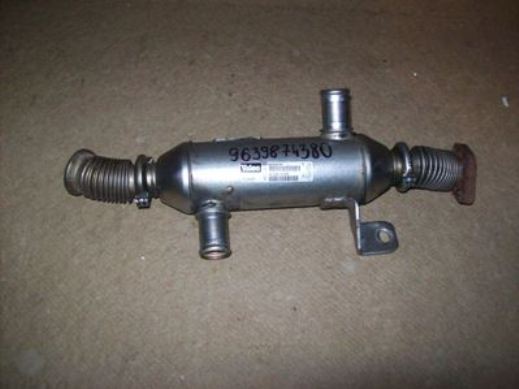

На твій 2,0 HDI ставиця стандартна (без інструкцій і опису) залізяка HDI EGR COOLER VALEO 9639874380.
І буде тобі щастя. Smile

Я так зрозумів, що це система рециркуляціїї газів, які відпрацьовані, чи я помиляюсь?
VALEO 9639874380 - щось нігде не пробивається...

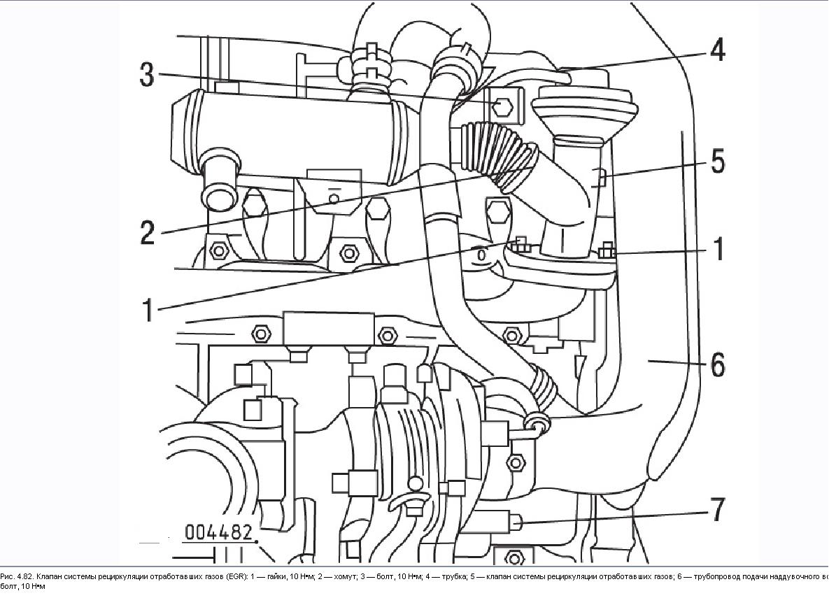

На легкові "француваті" машини з таким двигуном для комфорту ставлять трубку з водяною рубашкою. При прогріві двигуна, коли клапан EGR відкритий вихлопні гази додатково в цьому теплообміннику підігрівають охолоджувальну рідину. На прогрітому двигуні клапан EGR закритий.
Десь так.

Этот прибамбас ( у меня его нету) служыт не для подогрева ОЖ, а для охлаждения отработаных газов, а система EGR на холодном двигетеле закрыта, так что прогреть движок он некак не поможет.
Перечитавши ще раз про роботу клапана EGR Embarassed , цілком згоден з Vladivir прогреть движок он некак не поможет
