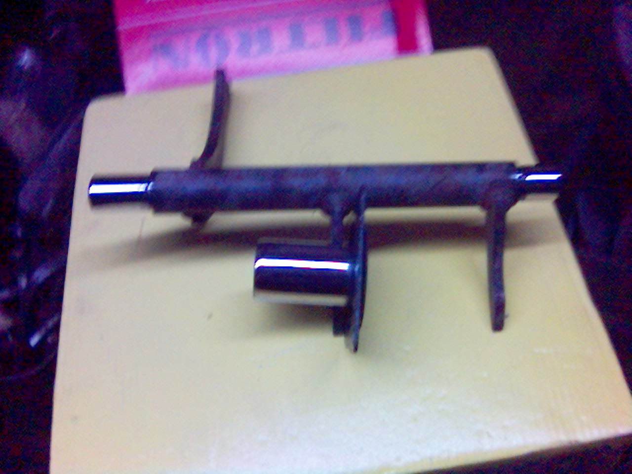

Gelezis
Пока покупные детальки едут сделай свои такими.
Наждак М400 + войлочный круг.
И педалька сильно плегчает.

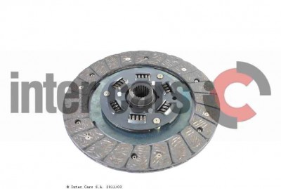

Интересненько.
Кто нибудь применял.
Диск зчеплення
4max 4201-00-0199P - 163 грн. Laughing

ты про такое у@бище от этой конторы??? 4201-00-0256P 4max 215 мм 20 зубцов? Да Садж рядом с ним все равно что Валео рядом с Саджем.
На этом говне заклепок вобще х@й ночевал.

Croma
долго смотрел на фотографию но так и не понял что это за деталь Sad((

Это с восьмерки.
Пример обработки.
Но у фиата тоже есть направляющая выжимного (46411951)
и его вилка (7634128).
Думаю что заинтересовало тебя "педалька полегчает"
Увы. Доступ к этим деталям только при снятой КПП.
