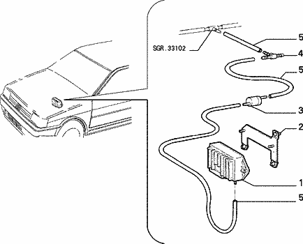

Эконометр на панели существует?
На фото отмечена трубочка откуда у восьмерки береться ваккум на трамблер.

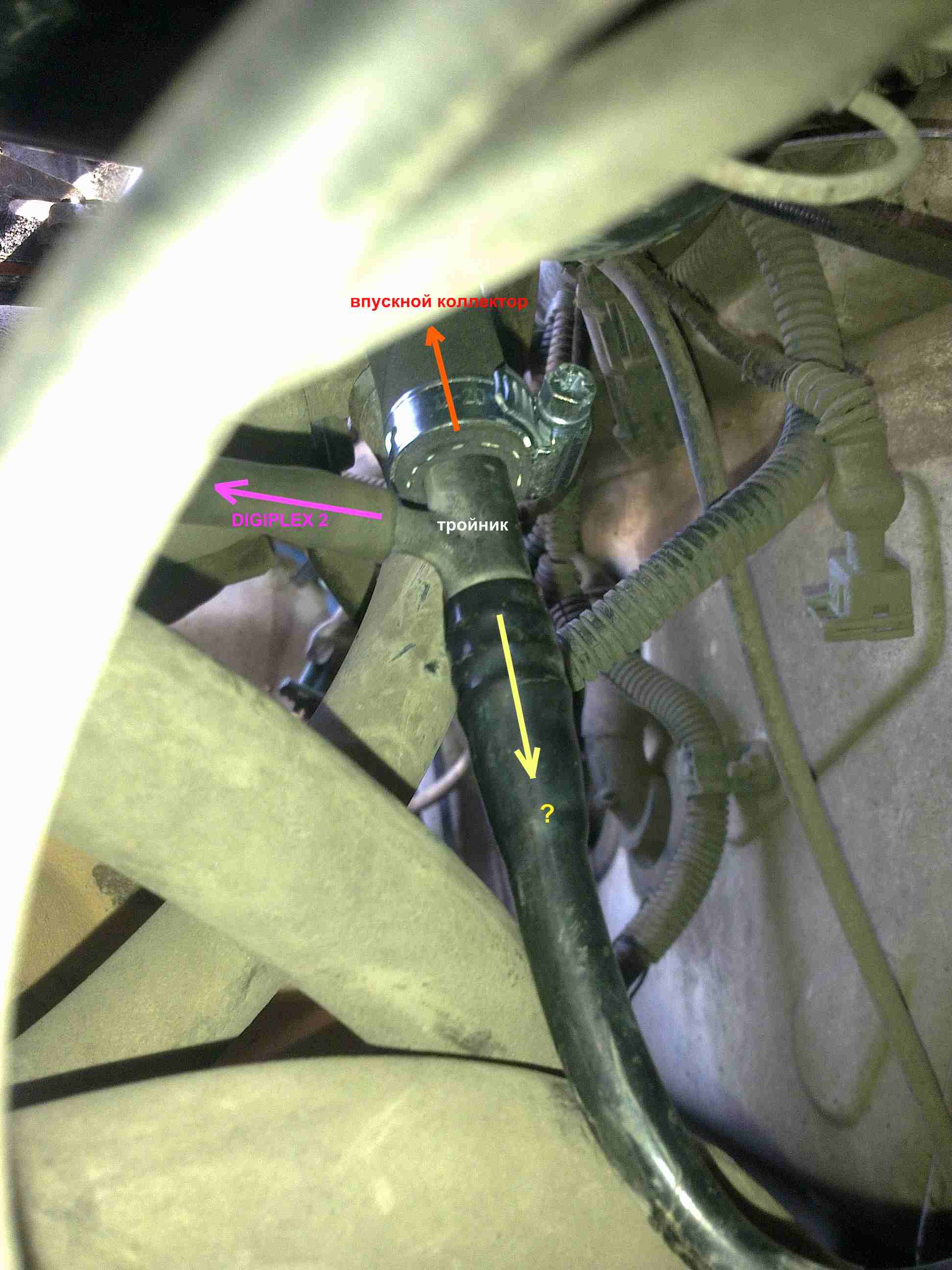

вообщем поменял я эту трубку (которая от коллектора к тройнику) и появились вопросы:
1. что за блочёк в разрыве между дигиплексом и тройником? как проверить его исправность?
2. если дуть в коллектор в направлении оранжевой стрелки на первом фото, то он легко продувается!!! о чём это говорит? должно-ли так быть?

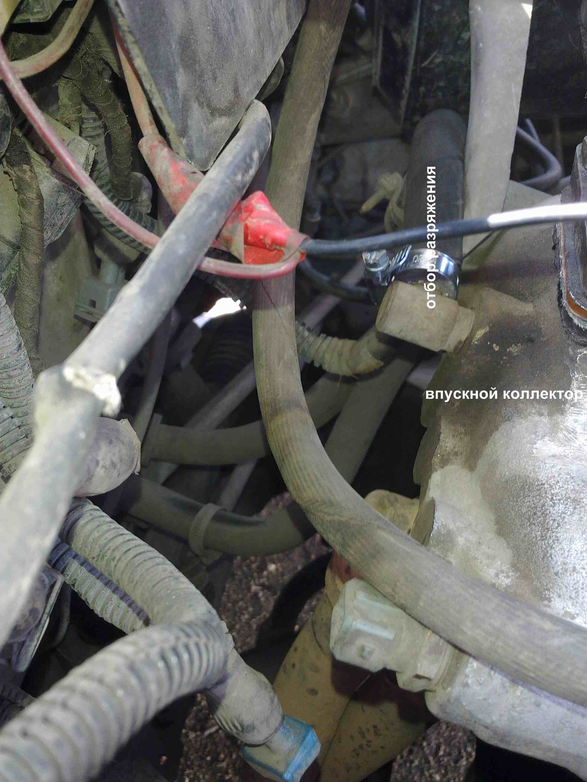

и 3. трубка в коллектор присоеденена через датчик или это просто штуцер? как проверить его исправность?
третий клонец трубки действительно идёт не к абс, а к какой-то банке в корпусе под блоком АБС, но что это такое я не знаю...

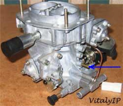

штуцер на карбюраторе нашел, спасибо, но ещё не пойму стоит-ли его использовать...
тройник
 Просмотрено:  191 раз(а)

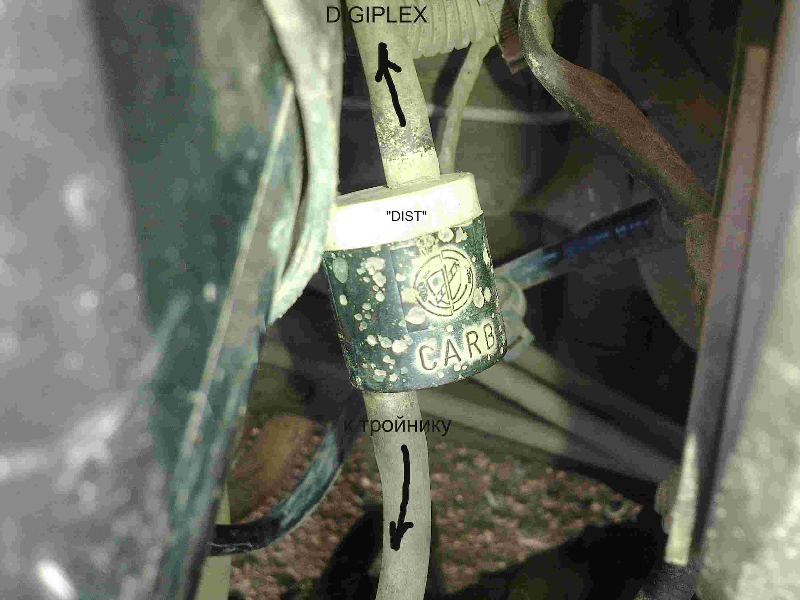

неизвестный блочёк
 Просмотрено:  357 раз(а)
датчик

Боченок воспринимаю так.
Это обратный клапан защищающий дигиплекс от хлопков в коллекторе.
№3 похож на штуцер.
А штуцер это просто дырка. Проверить исправность дырки несложно. Laughing
