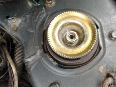

а тем что у родных только амик через салентблок отбивается,а пружина упирается непосредствено в корпус опоры и это значит что пружина давит на стакан кузова.а на бравоских там и стойка давит через сайлент блок и пружина тоже через сайлент блок.
и идёт она с опорным подшибником.
Ну если пружина давит прям на стакан, то как она поворачивается?
Все-таки курим мануал, смотрим конструкцию и начинаем вкуривать, что по сути система не отличается, лишь места скрадывания вибраций разные, а по факту вся нагрузка передается через резиновые детали.
Хотя возможно у вас просто чего-то не хватало после наших умельцев.
Seybr
Зарегистрирован: 05.06.2006
Сообщения: 2659
Откуда: Украина. Киев.
СообщениеДобавлено: Вт Июн 28, 2011 20:07    Заголовок сообщения: Ответить с цитатой
Так подходят чашки от Бравы или нет?
СообщениеДобавлено: Вт Июн 28, 2011 21:26    Заголовок сообщения: Ответить с цитатой
у темпры пружина упирается в опору через опорный подшибник и резинку.а опора упирается в стакан.а только стойка упирается через сайлент блок.у бравы и то и это через сайлент.
я не буду больше обьяснять.кто не хочет тот не ставит.
я поставил и наслаждаюсь.
исчё раз всем кто в танке Very Happy от бравы опоры подходят к темпре и типо.надо только преобрести на разборке тарелочки.верхнии и нижнии. и ещё одна небольшая проблемка.у нас резба на стойке коротковатая,но впритирку хватает.
кому надо фотки выложу.

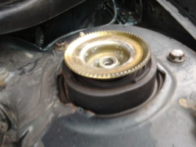

СообщениеДобавлено: Ср Июн 29, 2011 19:44    Заголовок сообщения: Ответить с цитатой
фотки Exclamation

шото гаечка как-то неуверенно накручена Confused

СообщениеДобавлено: Пн Июл 04, 2011 20:50    Заголовок сообщения: Ответить с цитатой
Seybr
вот на фотке это верхняя тарелочка,а есть и нижняя.она по деаметру как раз под пружину.в неё пружина упирается через резиновое кальцо.
ещё раз для всех.тарелочки подойдут и от ВРАВО И ОТ ВРАВА И ОТ МАРЕЯ.так как узел этот одинаковый.
Б\У тарелки купить более целесообразно.новая будет стоить впределах 100 грн одна.я купил на разборке за 120 все.
наша опора стоит 180-220грн+опорный подшибник 90-110грн
бравовская опора стоит 280-450грн в ней же и стоит опорный.
пружины менять не надо.
я думаю у кого обём по меньше возможно и поднимется морда.
у меня не поднялась.хатя точно утверждать не буду до и после не мерял.
Алексейда гаечка сидит подозрительно,но держится.
