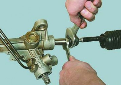

Croma
Открутил хомуты, сдвинул правый пыльник (полон жидкости был), вижу сальник. Как его снять, чтобы не повредить чего нужного? Не посыпется ли чего из рейки наружу без сальника? (печальный опыт разборки электростеклоподъёмника имеется).
Для снятия сальника нужно снять рулевые наконечники? И в чём заковыка с левым сальником?
Croma 2.5 Turbo D

rewq писал(а):
Croma
Рулевые надо естественно снять.
Но тут сложность.
http://fiat-club.org.ua/forum/viewtopic.php?p=346214&highlight=#346214
Нужно каким либо образом оберегать рейку от проворота.
Не ломать механизм. См. фото.
Хитрость.
Справа на краю корпуса рейки будет маленькое овальное отверстие.
Вращая держатель сальника( с торца две сверловки для этого)
найти край проволочного стопора и вымотать его.
Извлечь расстопоренный держатель. В нем сальник, а на нем уплотнительное колечко. Сальничек еще иметь надо. Что попало не пдойдет. Больше ничего не высыппиться, но вытечет.
Облокачиваться на полуразобранную тоже не надо.
Увы!Для замены левого сальника надо рулевую разобрать до винтика. Что без демонтажа невозможно.
Для справки.
Устранители течей масла устроены просто.
Это размягчители резины. Считаеться, что рабочая кромка сальника твердеет и он не в состоянии держать масло.
Не добавляет кусков резины в стертый, с выкрошенной рабочей поверхностью сальник и не склеивает лопнувшие.

Не всё так просто, оказывается. Рулевой наконечник снял, пыльник снял, нашёл ту долбаную проволочку внутри рейки - стопор держателя(кстати, вытащил я её зверски через то овальное отверстие, новую придётся придумывать). Выкрутил белую такую пластмасску - держатель сальника? Но снять её не могу, а тем более сальник найти - мешает ещё один шаровый шарнир на штоке рейки. Как его открутить - ума не приложу. На нём нет нигде под ключ проточки, ни на шарнире, ни на штоке. Выглядит вообще цельным. На штоке имеется какое-то не сквозное отверстие (углубление) не понятно для чего. Жду квалифицированного совета!!
Croma 2.5 Turbo D
СообщениеДобавлено: Вт Май 31, 2011 20:34    Заголовок сообщения: Ответить с цитатой
Газовий ключ. При чому деякі яблука є під ключ, а деякі ні....
rewq
Зарегистрирован: 21.11.2008
Сообщения: 302
Откуда: Николаев
Авто: Fiat Croma 2.5 Turbo D 87г
И ещё - меня терзают смутные сомнения... На фото выше это же левая сторона рулевой рейки, с водительской стороны? Правая - на стороне пассажира, так ведь?
