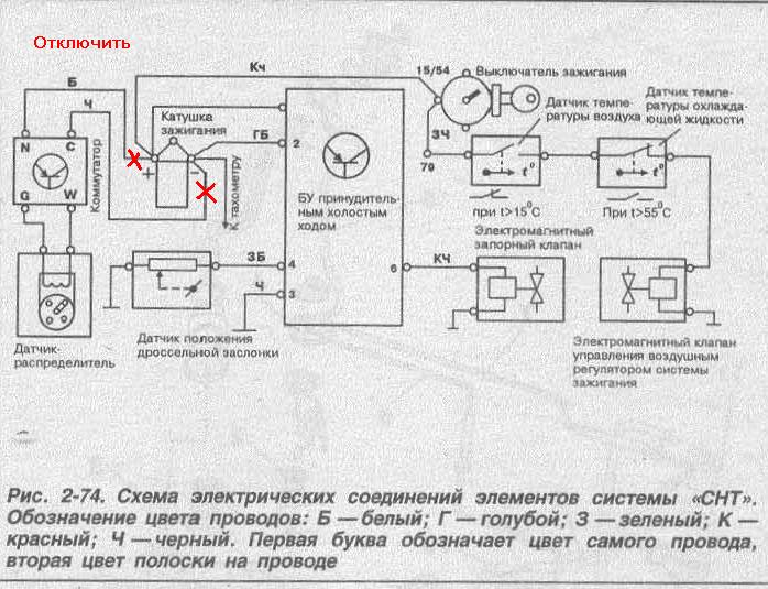

Спасибо. Вопрос, собственно, вот в чём. Вы посоветовали использовать запчасти от "Жигулей". Я посмотрел в магазине - коммутатор такой же, на 7 контактов, трамблёр тоже должен подойти, размеры и хвостовик привода вроде, бы, визуально, одинаковы. Только на жигулёвском стоит другой датчик, с тремя выведенными контактами, а у меня к старому подводится фишка с двумя проводами. Как из этого выкрутиться? Что делать с контактами датчика, как подсоединить, чтобы "мозги" понимали?
Omnia mea mecum porto
Croma
Возраст: 67
Зарегистрирован: 30.11.2009
Сообщения: 6091
Откуда: Окупированный Харьков
Авто: Fiat Croma TURBO IE
СообщениеДобавлено: Вс Май 08, 2011 13:13    Заголовок сообщения: Ответить с цитатой
Не путать.
От Жигулей и от восьмерки разные детали.
Я считаю, что самое сложное адаптировать механически.
Масло то течь не должно.
Синхронизировать, то есть чтобы бегунок стоял на правильный
цилиндр задача вторична.
Ну будут у вас провода условно попутаны. Несущественно.
И самое пустяковое. Электричество.
Вот схема переделки.
После установки узлов я бы изготовил красивый хвостик проводки по месту.
На Украине не знаю, а в Харькове все проводочки, ламельки
и трубочки легко и недорого покупаються на авторынке.
Да. Как конкретно связать контакты комутатора
с трамблером (на схеме невразумительно) уточню если надо.

Благодарю Вас. Картинка почему-то не открывается. (Выбранный файл больше не существует.
404 File Not Found: The File files/2108_213.jpg does not exist.)

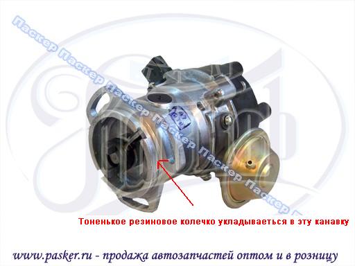

Кстати, для меня вся продукция Тольяттнинского завода - "Жигули". Я как раз имел ввиду трамблёр и коммутатор от 2108. Но по схеме, действительно, непонятно. И ещё, непонятно, откуда будет течь масло, там же резинка стоИт?

Все картинки кликабельны!
Вот точно такой же коммутатор от 2108. Тут ничего менять не надо?
Как уже говорилось, к стоявшему датчику подходило 2 провода
И, наконец, про резиновое уплотнение. На этом-то стоИт, а на новом что-то не помню

Повторю.
Самое хитрое установить трамблер 2108.
Резинки естественно стоят(см. картинку), а насколько все совпадет
и какие нужны подгоночные работы мне лично неизвестно.
