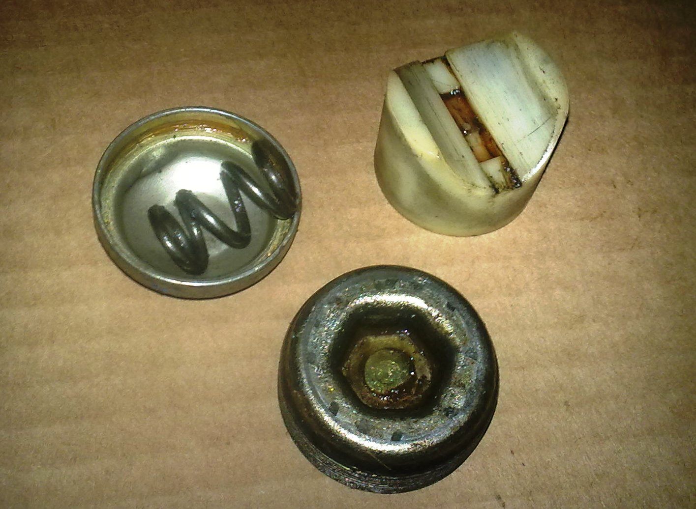

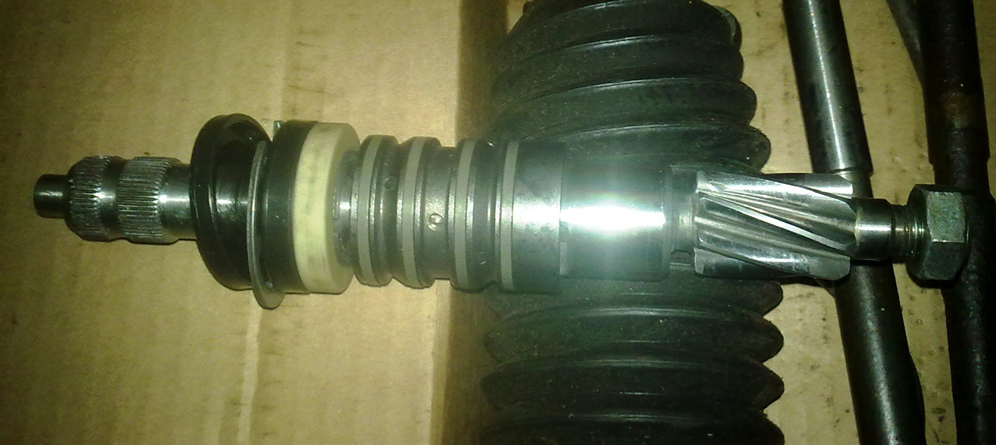

СообщениеДобавлено: Сб Июл 06, 2013 12:52    Заголовок сообщения: Ответить с цитатой
Назар,это не оно случайно?
 Просмотрено:  227 раз(а)
СообщениеДобавлено: Сб Июл 06, 2013 12:56    Заголовок сообщения: Ответить с цитатой
Теоретично. Не уявляю собі, як воно може впливати на люфт керма.
Unchik
Зарегистрирован: 30.12.2009
Сообщения: 4893
Откуда: Молодогвардейск
Авто: Samand
СообщениеДобавлено: Сб Июл 06, 2013 12:59    Заголовок сообщения: Ответить с цитатой
Поджимает рейку к червячному валу по идее.
Я пока с рейкой не сталкивался,так что только теоретически предполагаю.

СообщениеДобавлено: Сб Июл 06, 2013 13:16    Заголовок сообщения: Ответить с цитатой

Рейку снимать не нужно.С ямы осматриваешь свою рейку и в месте где вал переходит на рейку есть крышка прикрученная 2 болтами.Снимаешь ее и регулируешь люфт рейки путем увеличения-уменьшения опорных шайб.Собираешь в обратном порядке.
СообщениеДобавлено: Вс Июл 07, 2013 00:32    Заголовок сообщения: Ответить с цитатой
Вже вияснив. Який розмір шайб? Діаметр, товщина?
