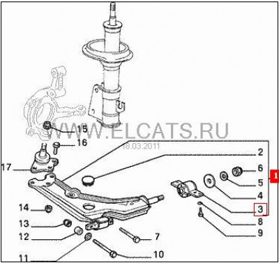

Еще вопрос - Есть разница какой стороной сайлентблок ставить,Сторона с "звездочкой" к гайке или к рычагу?

Ну если верить схеме с элкатса, то "звездочкой" в сторону рычага.

угу в сторону рычага
я как то по дурости в сторону гайки поставил ...3 ткм и конфетки вырвало (передние сайленты) а колесо уехало до кромки крыла назад

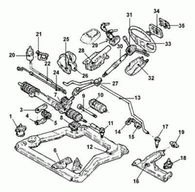

а я бы купил деталь за номером 8,может есть у кого в хорошем состоянии...
8 243 6467 или 8 243 6468
