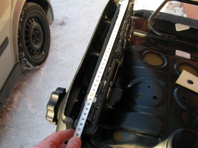

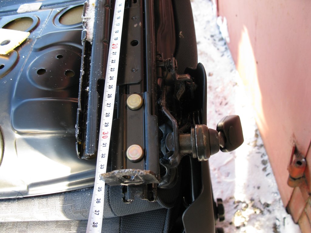

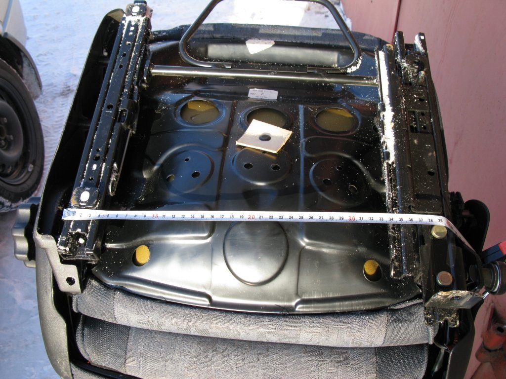

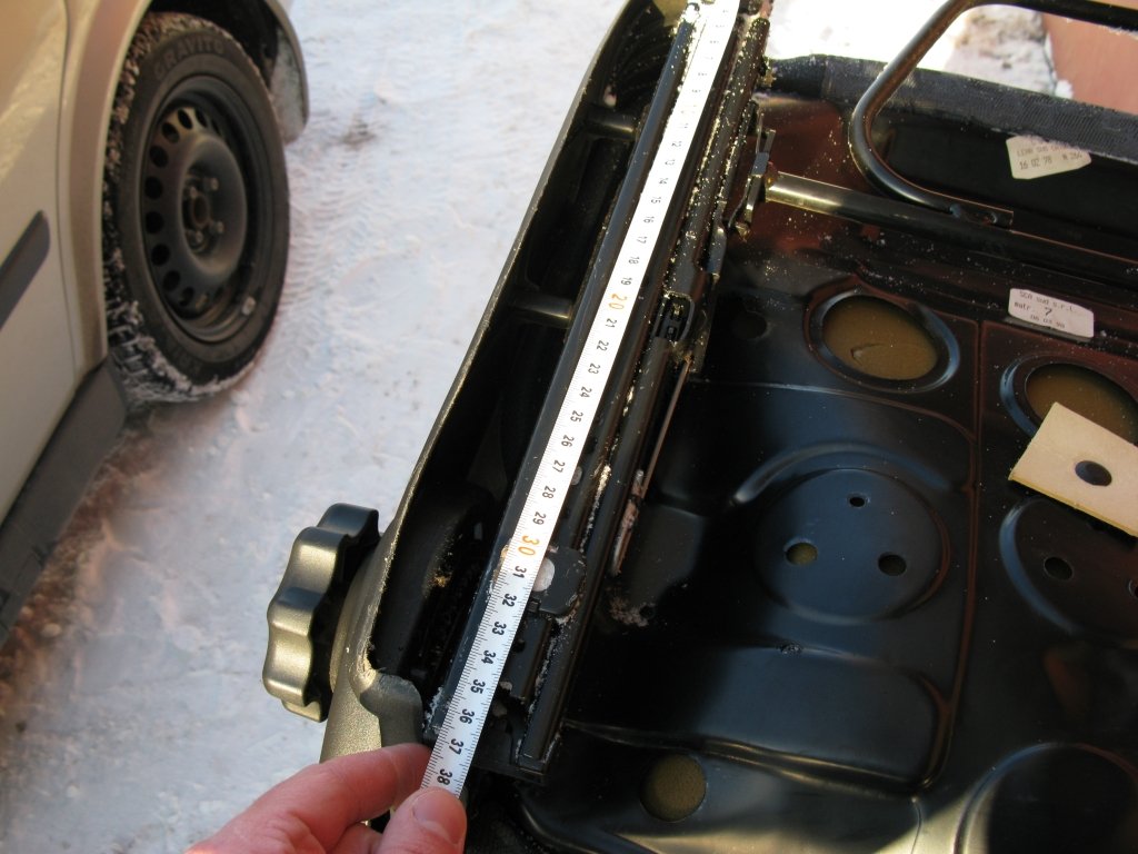

сидухи в на первой фотке - с альфы (говорят, что 145)
сидуха на остальных фото - передняя пассажирская с моего 5-ти дверного ТИПО Smile

СообщениеДобавлено: Чт Мар 03, 2011 09:59    Заголовок сообщения: Ответить с цитатой
lefty писал(а):
Интересно смотрятся в целом.
Аналогично, а станет ли такое сиденье в Браво? )
если крепления подойдут...Smile
получил фото креплений альфовских сидух - нифига не такие как на ТИПО Sad
вот:
 Просмотрено:  197 раз(а)
 Просмотрено:  186 раз(а)
 Просмотрено:  234 раз(а)

Serg_SHS
это сидухи со 145 как уже писали и на Типо-Темпра они не станут...
на Типо ищи с Дедры/Дельты, Альфы 155й...
а эти должны без проблем стать на Bravo/Brava/Marea
Слава Україні!!
