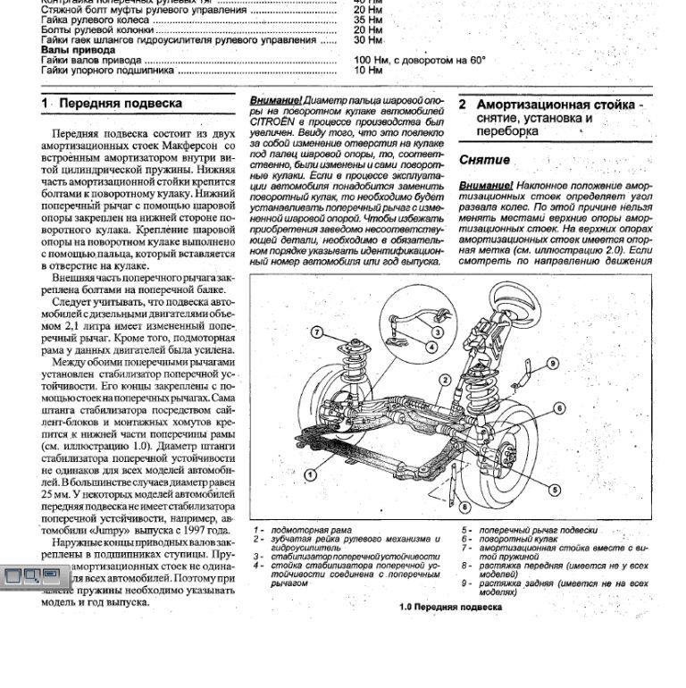

у меня фиат переделанный из грузового. стабилизатора не было. в инструкции вычитал -

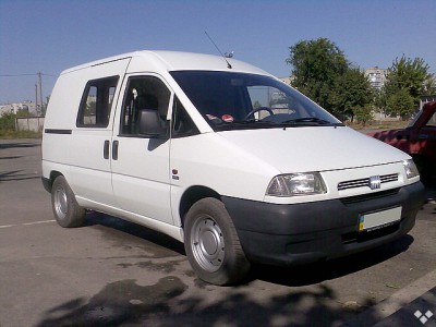

Авто: FIAT SCUDO 1.9TD
СообщениеДобавлено: Вс Мар 20, 2011 18:03    Заголовок сообщения: Ответить с цитатой
Oleg108 писал(а):
На грузах практически на всех моделях их нет
И у меня стоит похоже с завода. 1.9td был грузовой но сдвижная и задние двери остекленные.
 Просмотрено:  432 раз(а)
