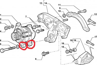

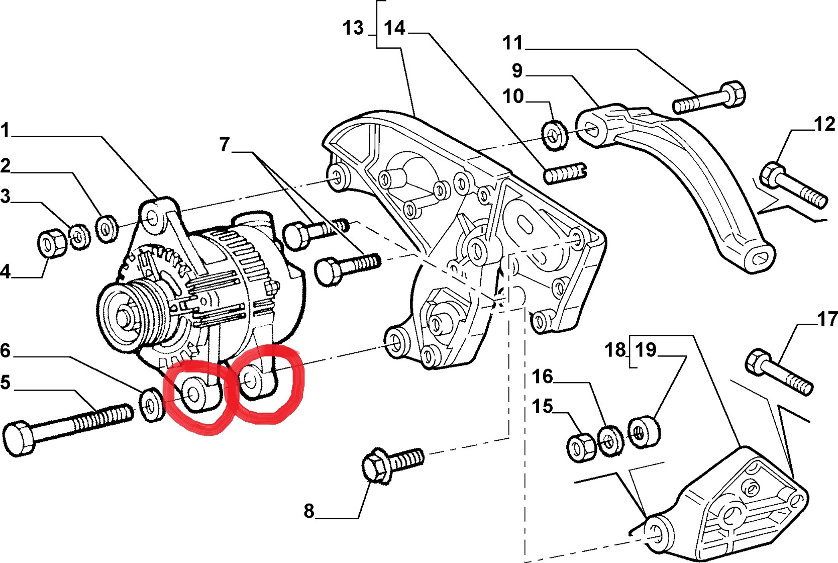

Если уж ничего не найдешь. Просто посоветую: сними все навесное - генератор, насос ГУР, натяжной ролик, очисть все посадочные места, осмотри все болты. Проверь, правильно ли стоит дугообразная крепежная планка генератора. Насос ГУР отсоединять от патрубков необязательно, достаточно его отвести в сторону. Потом собери все обратно, проверь соосность шкивов.
Я понимаю, что геморроя много. Но это уже последний вариант.
Да, и еще. Я не знаю, давно ли у тебя авто. Осмотри генератор. Иногда колхозники, чтобы не заморачиваться с подгонкой соосности шкива генератора, подпиливают уши на генераторе (места я указал на эскизе), а затем просто меняют положение генератора, подставляя шайбы в одну или другую сторону.

Нет там хода. Просто, если ты жестко прикрутишь планку в двигателю, то тогда трудно вставить болт № 11 (смотри эскиз выше). И обязательно нужно на болт надеть шайбу № 10. С первого раза довольно геморрно.
Вообще я собираю так: сначала уши генератора вставляю в ответную часть пластины № 13, затем вставляю болт № 11 с шайбой № 10, наживляю гайку № 4. Затем вставляю и наживляю болт № 5 и только потом Болт № 12. Затягиваю всё шо есть дури, но трубами-удлинителями не пользуюсь. Да там и не увернуться с трубами.
