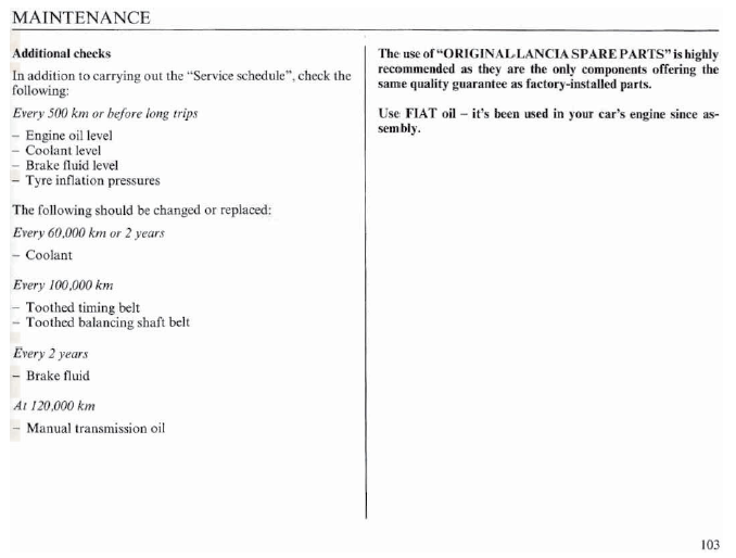

А ещё мне нравится как у нас специалисты умеют авторитетно заявлять что ремень не может ходить 100 тыс
100 тысяч пробега на ремень дает только Contitech и то на определенную серию ремней, которые есть не на все авто.
И главное что абсолютное большинство с этим соглашаются.
Но я человек простой и читаю мануал по дедре во первых, где как-то вот по другому написано (см рисунок).
Но если нам гонят некачественные ремни - то об этом нужно так и говорить а не об изношенных шестернях, и зная это я в жизни такой ремень себе не поставлю.
Да, я теперь много разных форумов смотрел, и поголовно на всех марках авто существует проблема обрыва ремня ГРМ раньше положенного срока (и на новых тоже!!!). Кроме как неправильной натяжки при обслуживании там могут быть ещё причины?
Но мы гордо заявляем что только скупой и неграмотный клиент может мечтать об указанном в паспорте пробеге ремня и требовать натяжку по прибору.
ТАК ДЕРЖАТЬ СПЕЦИАЛИСТЫ!!!

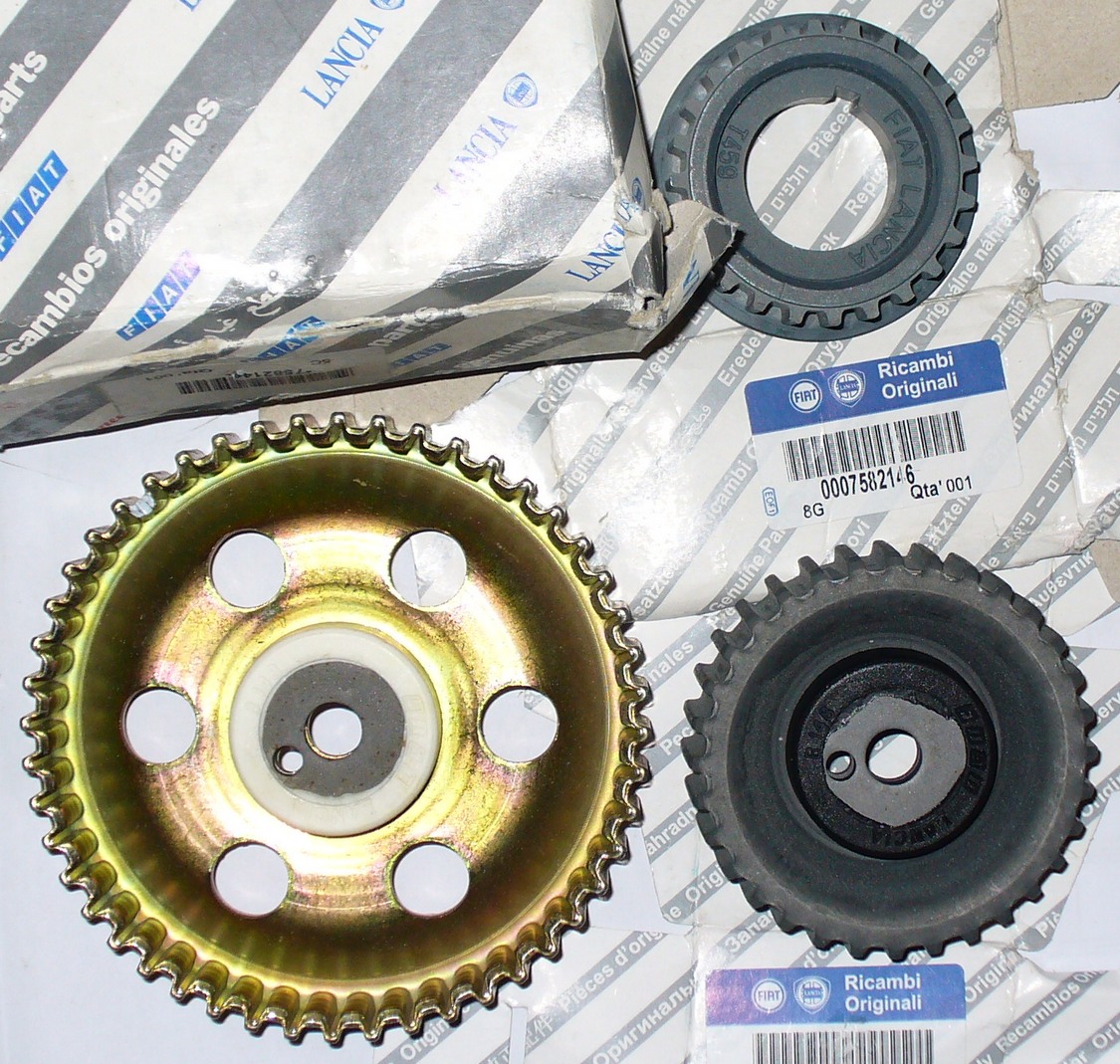

где и по чем заказивал-будеш заказивать звездочки? мне тоже надо! _________________ ฿:1C6gircuFWS6oE6ivUiHrxvafbjJQ3MbS5
Yootube
Продам
t309
На крайний случай здесь куплю
но они после 10.01.2011 только начнут принимать заказы с новыми ценами. Но было около того шестерня коленвала 312 грн + шестерня маслонасоса 440 + шкив распредвала 750 (рассчитываю уговорить на скидку, вдвоем будет легче ).
