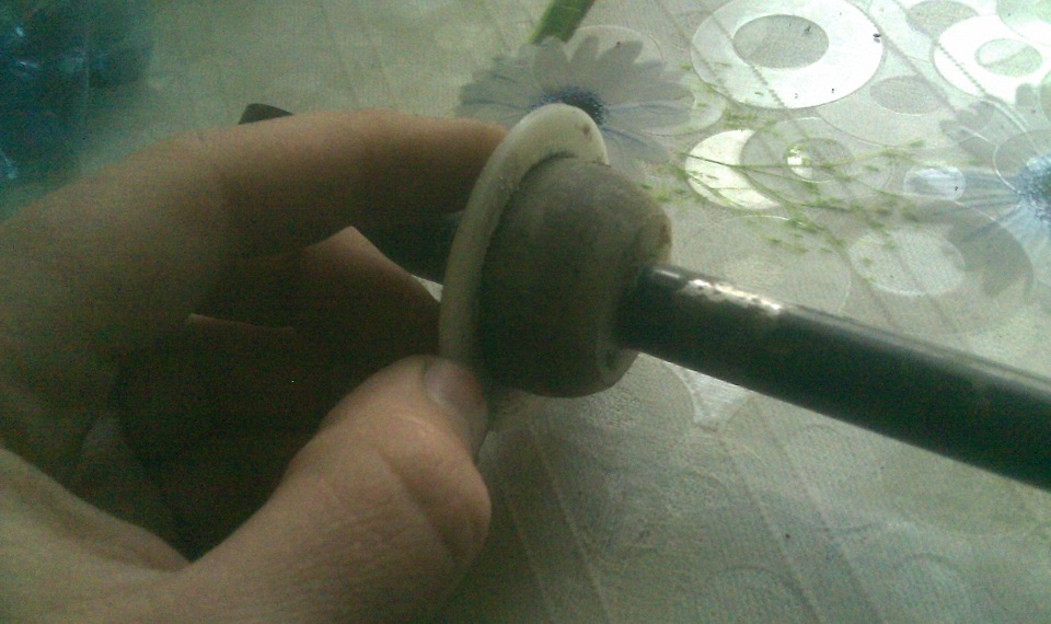

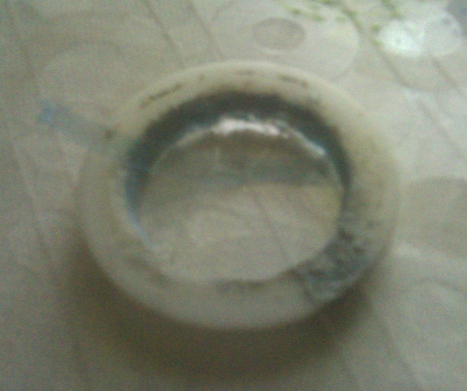

Недавно себе ремонтировал рычаг КПП
протёрлась эта шайба

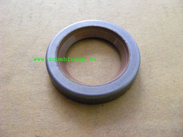

вместо неё поставил... Сальник полуоси ВАЗ-2101 №2101-2401034
Шар лёг в него идеально! Помазал литолом шар, собрал весь бутерброд. Ручка КПП больше не болтается.
