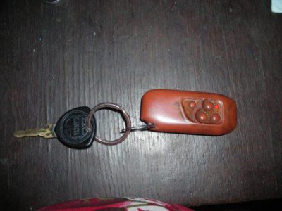

Corleone
фото брелка - в студию!

Corleone
Зарегистрирован: 16.03.2008
Сообщения: 7508
СообщениеДобавлено: Сб Окт 23, 2010 00:06    Заголовок сообщения: Ответить с цитатой
Вот только магния на вспышку настрогаю,и сфоткаю,но завтра Very Happy Но не такие,как товарищ Croma выложил.
Corleone
Сообщения: 7508
СообщениеДобавлено: Пн Окт 25, 2010 21:53    Заголовок сообщения: Ответить с цитатой
Вот он,деревянный Smile

Croma
Возраст: 67
Зарегистрирован: 30.11.2009
Сообщения: 6091
Откуда: Окупированный Харьков
Авто: Fiat Croma TURBO IE
СообщениеДобавлено: Вт Окт 26, 2010 04:17    Заголовок сообщения: Ответить с цитатой
Товарищ Corleone
Очень мало магния. На обратную сторону не хватило.
А вдруг там есть пустяковый орнамент из букв.
rusheshnik
Зарегистрирован: 07.11.2009
Сообщения: 189
Откуда: Донецк
Авто: FIAT TEMPRA
СообщениеДобавлено: Вт Окт 26, 2010 12:11    Заголовок сообщения: Ответить с цитатой
попытайся определить по брелку тип сигнализации перейдя по ссылке-
http://www.vovik8.ru/page/brelok-signal/
rusheshnik
Сообщения: 189
Откуда: Донецк
Авто: FIAT TEMPRA
СообщениеДобавлено: Вт Окт 26, 2010 12:12    Заголовок сообщения: Ответить с цитатой
по моему это - RED SCORPIO
Red Scorpio SRS 960, SRS-990N
Croma
Возраст: 67
Сообщения: 6091
СообщениеДобавлено: Вт Окт 26, 2010 14:10    Заголовок сообщения: Ответить с цитатой
rusheshnik толково
Спасибо за ссылку.
Corleone
Сообщения: 7508
СообщениеДобавлено: Сб Ноя 13, 2010 00:56    Заголовок сообщения: Ответить с цитатой
Удалил главный блок сигнализации вообще,что примечательно,модель не написана на нем ни снаружи,ни внутри-даже вскрытие ничего не показало. ЦЗ работает,будет время-поставлю новую. Smile
