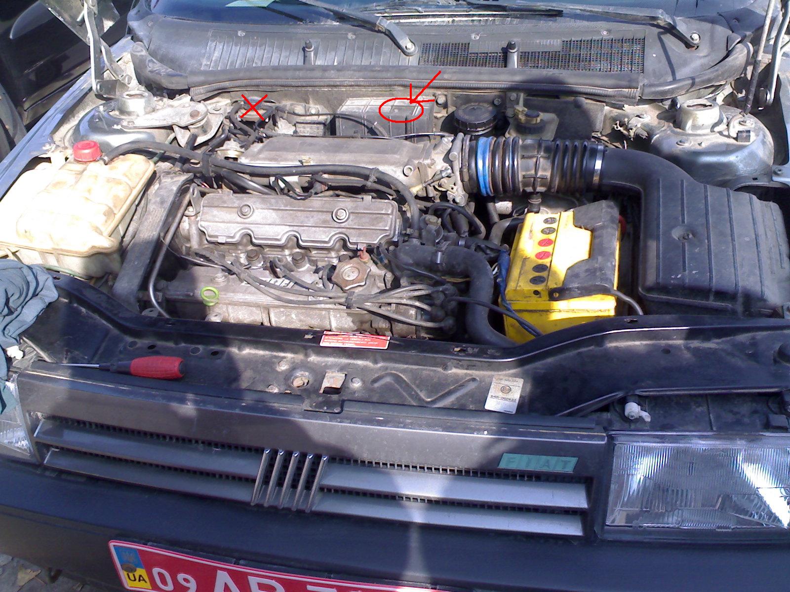

Он расположен, там где релюхи и преды, под крышкой на перегородке. Кажись МАП сенсор называется ещё. От него трубка идёт на впускной коллектор.

По поводу датчика абсолютного давления,на сколько я правельно его определил,у меня там стоит эта штука с эмблемой "Ford" похоже до меня его меняли,а как его проверить?новый по каталогу смотрел не оригинал,больше 700гр.,накладно однако для подмены ставить Confused

Он спятан под щиточком там где релюшки около гур бачка? Просто есть маленький датчик который ближе к ремням, фордовский, так это не он.

Glebi4
Зарегистрирован: 02.10.2008
Сообщения: 1330
Откуда: Украина, Киев Оболонь
Авто: Был Fiat TIPO 2.0 Granturismo немного ракетил на 2104) Citroёn C4 new
СообщениеДобавлено: Пн Окт 18, 2010 15:00    Заголовок сообщения: Ответить с цитатой
Он под стрелкой Smile
