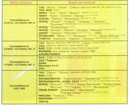

Дискусия на тему фильтров получилась,но на сердце вопроса так никто и не ответил Sad В чем таки разница между фильтром ВАЗ и ЛЯНЧА(допустим ДЕДРА)?Вот и по спецификации того же Коллан на ВАЗ,ТИПО,ТЕМПРУ,КРОМУ идет один вид фильтра,а на ЛЯНЧУ и др.,идет другой фильтр.Но ведь известно что ТИПО,ТЕМПРА,ЛЯНЧА ДЕДРА близнецы братья по двигателям и не только,а КРОМА схожа с ЛЯНЧЕЙ ТЕМОЙ.Какой будет вердикт?

Я ничего плохого не хочу сказать про нашу промышленность, на самом деле мы сильно её недооцениваем, но, от названия "СУПЕРФИЛЬТР" я бы держался как можно дальше Laughing Laughing Laughing

Ну, если для тебя нет разницы Газель или Лянча, то ставь любой суперфильтр.
Вот только если выплюнет твой Суперфильтр на асфальт или сотрет кулачки распредвала от масляного голодания, тогда узнаешь в чем разница.
А если спрашиваешь совет, то прислушивайся. Иначе зачем спрашивать

Різниця є,і вона досить суттєва.Наприклад,-площа фільтруючого елементу,та його пропускна спроможність,не кажучи вже про те,наскільки правильно та рівномірно він зложений.

И не только.Если помните/знаете,в 2101 был самый большой по габаритам,но туда становился любой.Зато от 2101(штатный) не везде подходил,для других моделей делали меньшего объема.
Сам по себе габарит не говорит ни о чем,все зависит от типа и формы фильтрующего элемента.Может быть одновитковая гармошка,и может-многовитковая спираль,разница в площадях в неск. раз.

и + к Вами сказанному, размер резьбы и клапан
