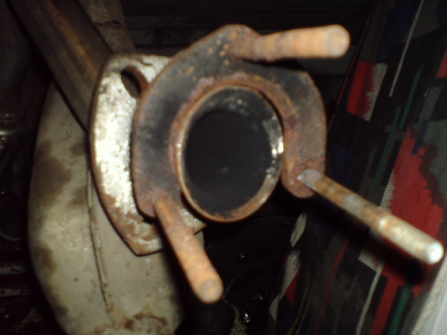

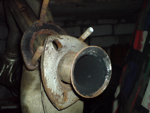

Здрсвствуйте!Возник такой вопрос!
Я приобрёл б.у. глушитель и столкнулся с проблемкой!
У старого приваренный фланец(к выпускному коллектору)
а у "нового" развальцовка...
И обратный фланец со щпильками, но он мне походу не нужен(резьба в коллекторе)
По сему возник вопрос Что ещё должно стоять между купленным змеем
и машинкой???может какаято конусная шайба или просто медная прокладка-но толщина прижатия маловата...
Как оно там??? Sorry
Спасибо!

СообщениеДобавлено: Пн Авг 02, 2010 21:00    Заголовок сообщения: Ответить с цитатой
Ну уважаемые подскажите! Плиз! Sorry

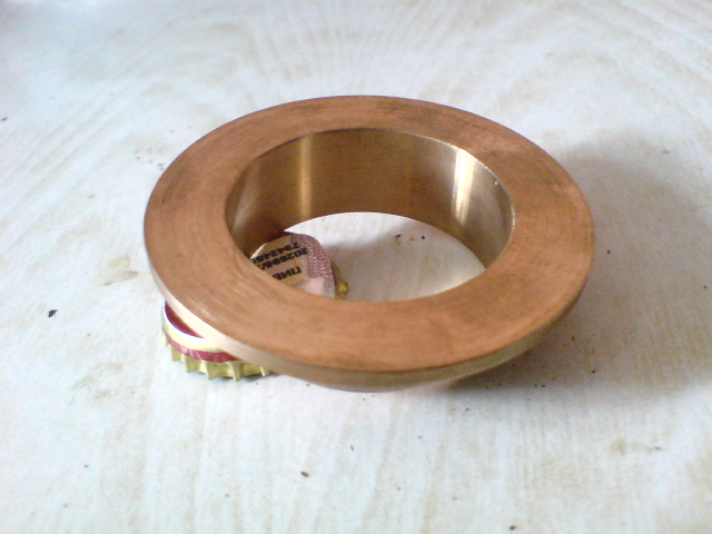

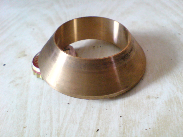

Привет!!! Пока ждал конструктивных советов
между делом выточил такую фиговину! Вот!

Я себе такую шайбу ставил от опеля, конструктивно она выпресована из клубка мелкой медной проволоки, стала как родная.

shony
Нужно поискать что-то подобное...
