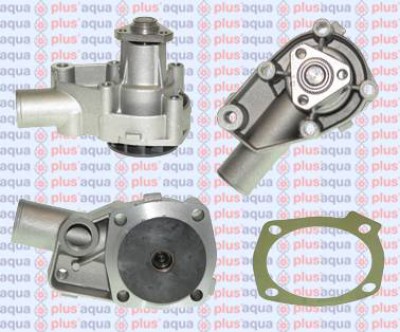

В крыльчатке надо нарезать резьбу 18х1.5
Стянуть крыльчатку сьемником.
См. книжку по ремонту ВАЗ-2101.
В качестве сьемника можно применить
болт регулировки клапанов в сборе ВАЗ-2101.
Крыльчатка останеться целой Smile
У меня стопорного винта не было.
Нагреть корпус и выбить вал в сторону ступицы.
Выбить ступицу из вала.
Выбить сальник из корпуса.
Призводителя подшипника ВАЗ-2101 выбираем
на свое усмотрение.
Сальник, так называемый Ливенский, латунный.
Очищаем посадочные места от окислов. ( не первую помпу чиню)
На валу после укорачивания (Болгарка-водичка)
тщательно снять фаску на торцах, чтоб не резало при запресовке.
Прошлифовать рабочую поверхность крыльчатки на стекле с наждачным порошком и маслом.
Замечу, что сборка молотком резко снижает качество работ.
Нужно запресовывать или прессом или тисками.
Прессуем сальник.
Прессуем подшипник.
Совместить стопорное отверстие-снайперская работа Laughing
Греем ступицу и вставляем вал. Размер от плоскостей, как было.
Тут же интенсивно охлаждаем.
Прессуем крыльчатку. Зазор 0.9-1мм (смазать рабочую поверхность)
Ну я еще и покрасил и это заняло больше времени чем её ремонт.
DEMOKPAT слово феррит это совсем из другой оперы.
Я ремонтировал вот такую а до этого много разных.
 Просмотрено:  350 раз(а)
