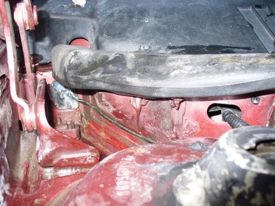

Снял вентилятор печкуи- сухо и все в пыли. Нету следов влаги.
Потом разглядел уголки капота.
Там оказался слив забит болтом (таким же как крепит тяги капота).
И в том же угле через заглушку (на фотке она снятая) проходил заводской провод и провод сигнализации без герметика. Вот видимо тут-то и текло. Теперь навел там порядок.
Счас только салон высох - соберу и буду ждать новых ливней. Надеюсь уже не потечет.

У меня текло из отверстия, которое находится под печкой (под капотом). Отверстие предусмотрено под проводку и там есть уплотнитель, который стоял криво.
