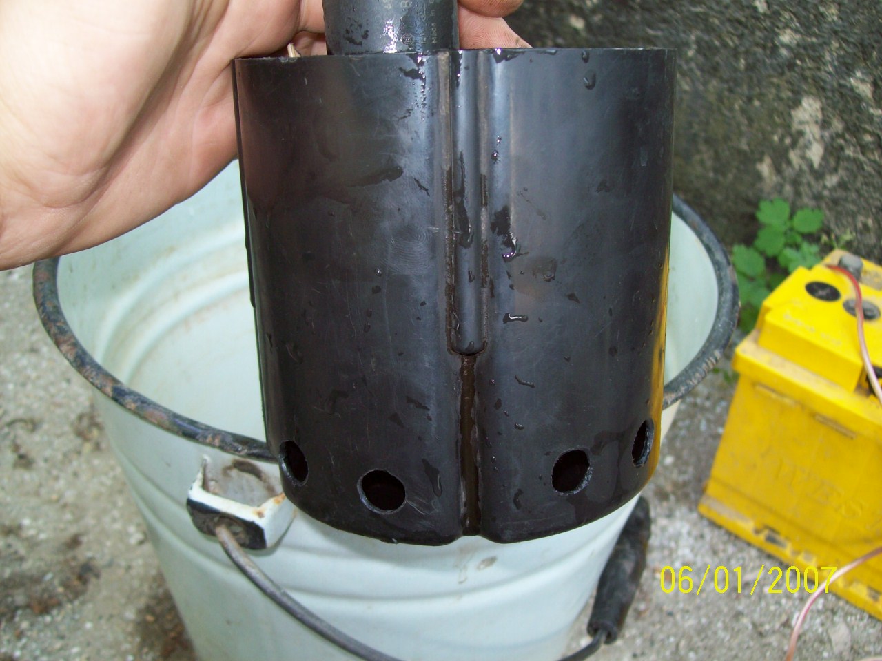

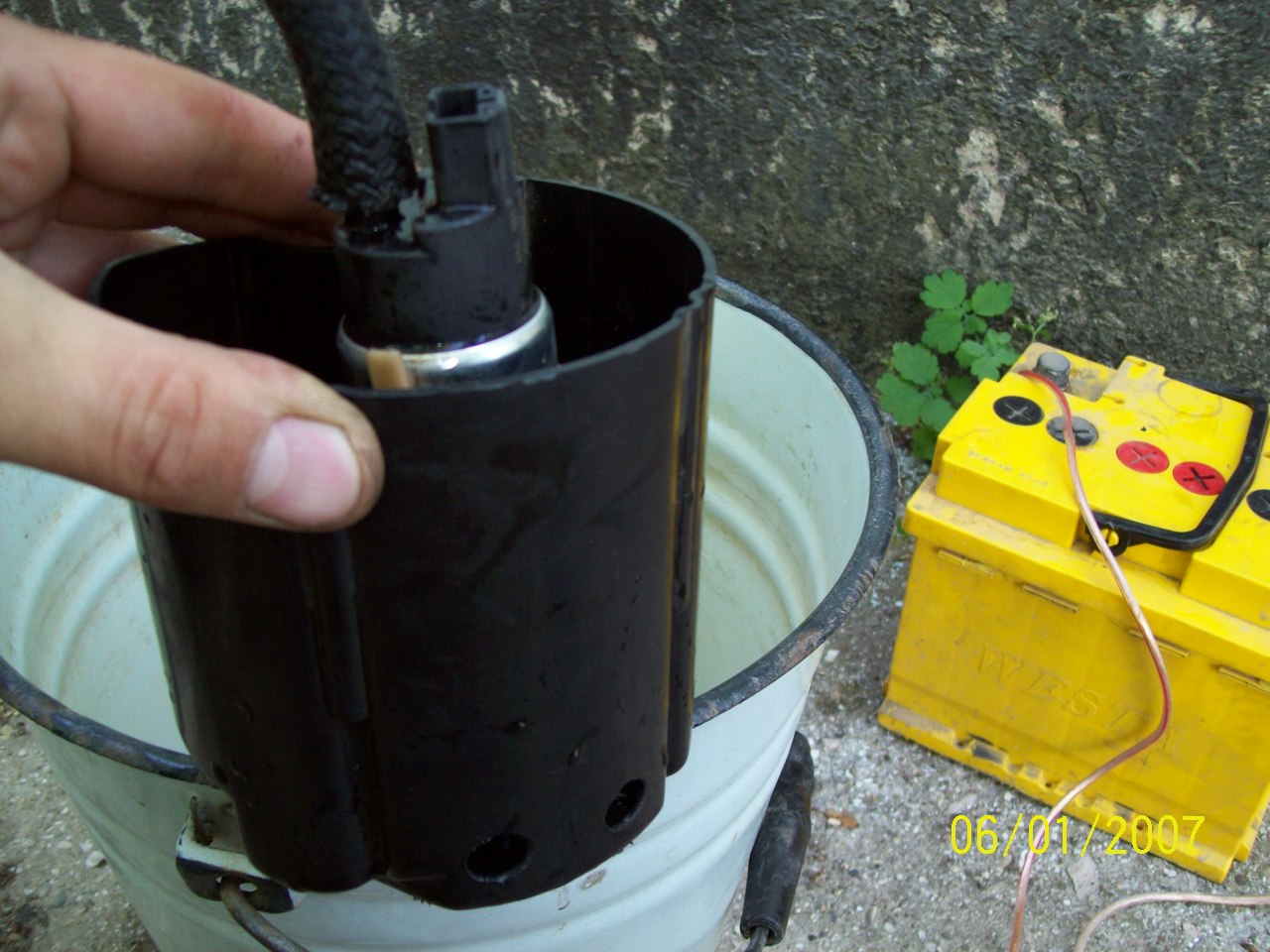

Разобрал...на корпусе насоса что в баке регулятора давления нет, сам насос BOSH с десятки окунал в ведро работает нормально (на холодную и горячюю) ОДНАКО обнаружил что при низком уровне топлива, емкость в которой стоит насос не успевает заполнится через тонкую дырочку, а насос выбирает топливо, отсюда имеем " когда остынет едет (не когда остынет а когда наполнится ёмкость)....Посему принял решение сделать отверстия,

Так а что еще добавить к сказанному? Shocked Вон Димкос тоже дело говорит, только я думаю это уже как мертвому припарка, либо насос давит, либо нет. Нет - либо забит, либо износ, как правило второе.
Сделал больше отверстия - маладцом, быстрее будет тянуть срань со дна, заявка на успех.

Для не очень внимательных, объясняю отверстия с отступом от края + доп.сетка установица, По поводу мареи молодцом купи за эти деньги 2 года назад....ку ку ...цены не ровняй времена не те... И вообще у человека проблема была а вы из мухи раздули тему о смены машины....так сказать не очём....вообщем вашу конструктивную критику мы поняли, приняли, спасибо за информацию...на это всё.

Levchenkoну как по мне то дыры ты зря зделал - насос должен соствлять такое давление что напор бенза с обратки(кстати трубочка обратки подходит снизу колбы и в колбе есть специальный закрученый канал) должен заполнять колбу по самое горло в следствие чего насос постоянно в бензине и пох сколько бенза в баке Wink - у меня на Типо волговский насос высасывал последние капли с бака Laughing
