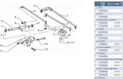

!у меня так тоже было!!!просто на коробке есть гайка одна...так если её сильно затянуть получается что рычаг не возвращается!!со временем проходит!!(месяц -2!!)если бы кто дал ссылку на ёпер я бы на картинке показал что за гайка!))

Штурман
Картинки есть на предыдущей странице.

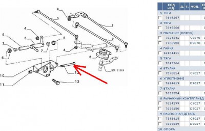

Во всём виноват узел состоящий из деталей под номерами 6,7,8,9.
Этот узел ставится в деталь №10 и затягивается гайкой с болтом(11,12)так если перетянут этот болт с гайкой то и получится что кулиса не будет возвращаться!!!
Всё проблема решилась. Действительно оказалось всё просто перетянутый болт ( на рис) Всем спасибо. Особенно штурману
