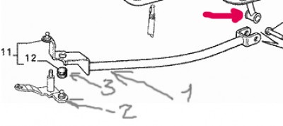

Вот та, что 7-шайба, так она впресована в тягу центральную... 4 - есть
Слава ВДВ!!!
naskul777
Зарегистрирован: 15.03.2008
Сообщения: 1226
СообщениеДобавлено: Сб Май 15, 2010 20:23    Заголовок сообщения: Ответить с цитатой
К стати, а знает кто-нибудь, что за втулка стоит в кулисе (красная стрелка), а то надо бы отреставрировать.

Там стоит чугунная втулочка во втулке со стрелкой и изнашивается в основном она ориг. № 7576866.
Может туда фторопласт втулить????

Полировать прийдётся внутреннюю поверхность - это раз, и раздавишь её довольно таки быстро - это два. За не имением ничего, лучше ставить латунь.
Я так подумал (о фторопласте) потому, что реставрируют им рулевые рейки.. Не понял только что там полировать, он и так гладкий, даже маслянистый какой-то. Пойду на базар, думаю, что чугунный палец такой найду, диаметр ерундовый и к токарю.

А кулиса у всех так гуляет в разные стороны или только у меня??? Very Happy Very Happy
В разные стороны в основном гуляет из-за детали №1 на втором рисунке, а не из-за втулки.
Ага, понял. Так понимаю, в том кронштейне, который одевается на рулевую рейку, отверстие на рулевую - игольчатый подшипник, а второе отверстие - латунная втулка, силюминевые шайбы и ещё шайбы, наверное пластмассовые или резиновые, они же выполняют роль пыльников, да????
