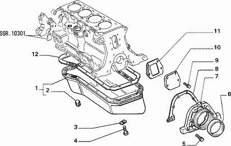

неужели никто не видел ШТУКОВИНУ под термостатом (плавно уходящую в картер сцепы).....из под нее течь.....стремно откручивать...(на картинках блока какаято заглушка, видывали такие на МЗМА408 давненько) зачем оно там....

Эт которая на двух болтах на 6?сразу под термостатом ?насколько помню то просто заглушка,но вот что подней я уже непомню(давно я уже двигатель разбирал ТемпровскийWinkесли незабуду вечером в гараже откручу на старом снятом двигателе что узнать что там

Из всего этого абсурда, который налепил Сергей со своими болтами и винтами, кажется понял, о чём речь.
Это заглушка рубашки охлаждения, крепится четырьмя болтами М6. Видать, прокладка устала, или болты ослабли. Эта заглушка действительно наполовину торчит в картере сцепы.

вот именно про эту заглушку и спрашивал, подтекает тосол...(((.....получается, что снять ее не получится? т.к. половина ее всетаки в картере сцепы? как же быть?

Как снять заглушку, под термостатом, половина которой в картере сцепы?
Из под нее потихоньку (на горячую) охлаждающая жидкость сопливит.

Без снятия коробки- никак. Sad

Даже ещё больше расстрою: ещё маховик будет мешать, а также грязезащитный кожух, который сзади маховика. Crying or Very sad

мдааа......залез я туда сегодня....
Вобще то это не просто заглушка, а предохранительная планка для ОЖ,
очень нехорошо, что половина ее действительно недоступна.
Попробовал сделать "хитрый" ключ на 10, но подтянуть не получилось, а открутить - некуда. Пришлось пока (хотя это и фигня) замазать шов холодной сваркой, и это только верхнюю сторону (собственно сверху и течет).
Впринципе маховик может мешать и не будет, т.к доступ к нижним винтам все же есть, даже с защитой.

а что будет если отпустить кожух сцепы (чтобы не снимать коробку и обойтись от сложного демонтажа-монтажа), оно все вместе может сдвинуться хотя бы на 10 мм вправо от блока???
я конечно сам не пробовал, потому и советуюсь, но теоретически это возможно. тогда будет доступ и трошки изъе.....нувшись можно либо прокладку, либо герметик втулить.
глупенькая ситуация получается... делов на 50-т коп., а работы на 2-а дня(((
