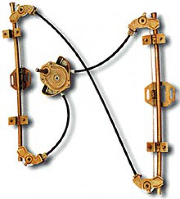

[quote="jack74"]
Вот трос...
где у наших машин хотябы похожий девайс?
 Просмотрено:  194 раз(а)
 Просмотрено:  195 раз(а)

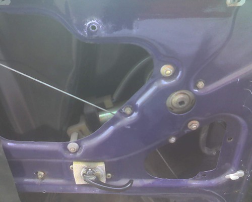

СообщениеДобавлено: Пт Май 28, 2010 20:39    Заголовок сообщения: Ответить с цитатой
у меня на ТИПОтож с шариками)))))повыпадали дето)))))нашел от мебельной фурнитуры)))))померял -похожи)))))завтра ставить собираюся))))
НИКАК НЕ ПРОДАМ КВАРТИРУ))))РОДИТЕЛИ ДОМА ПОСТОЯННО))))
