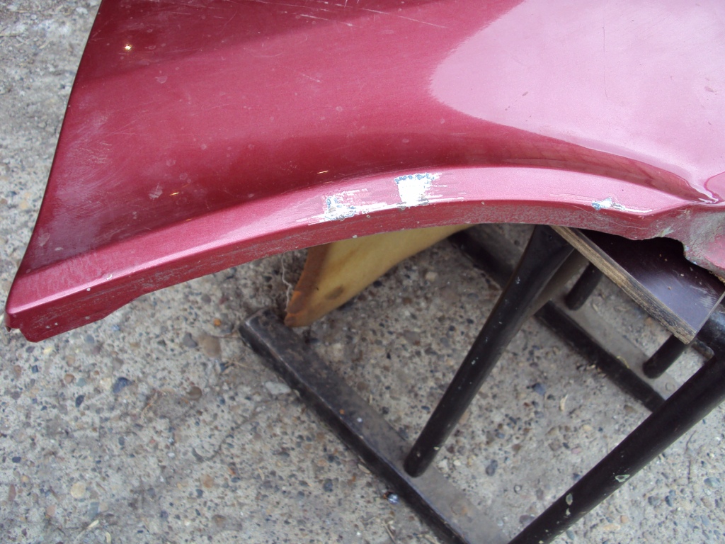

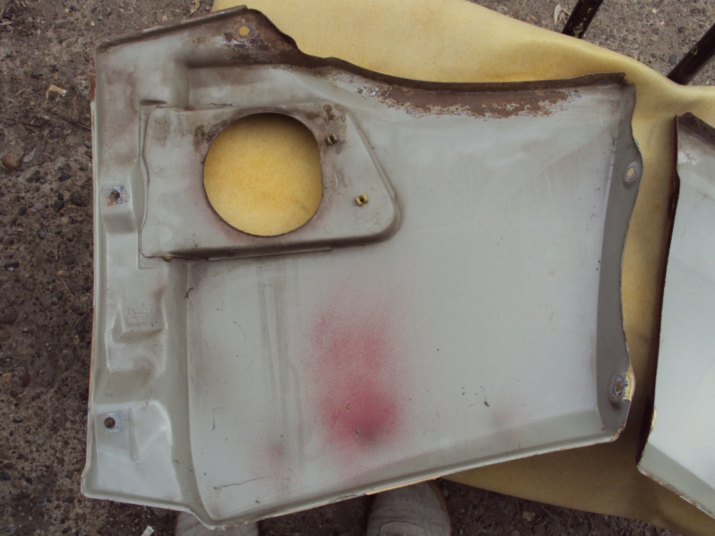

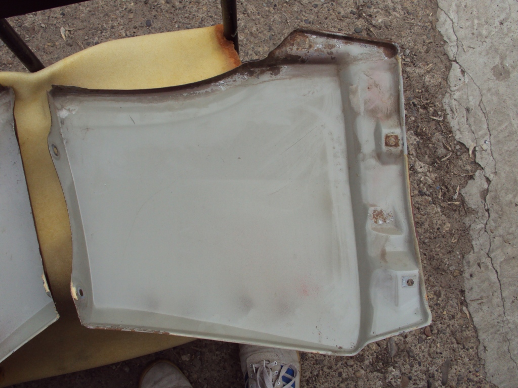

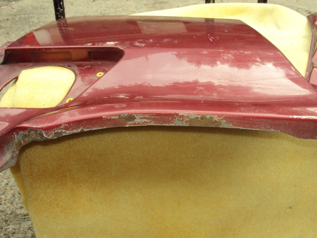

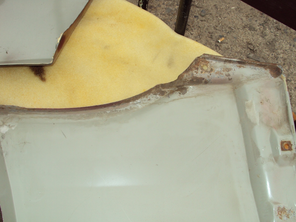

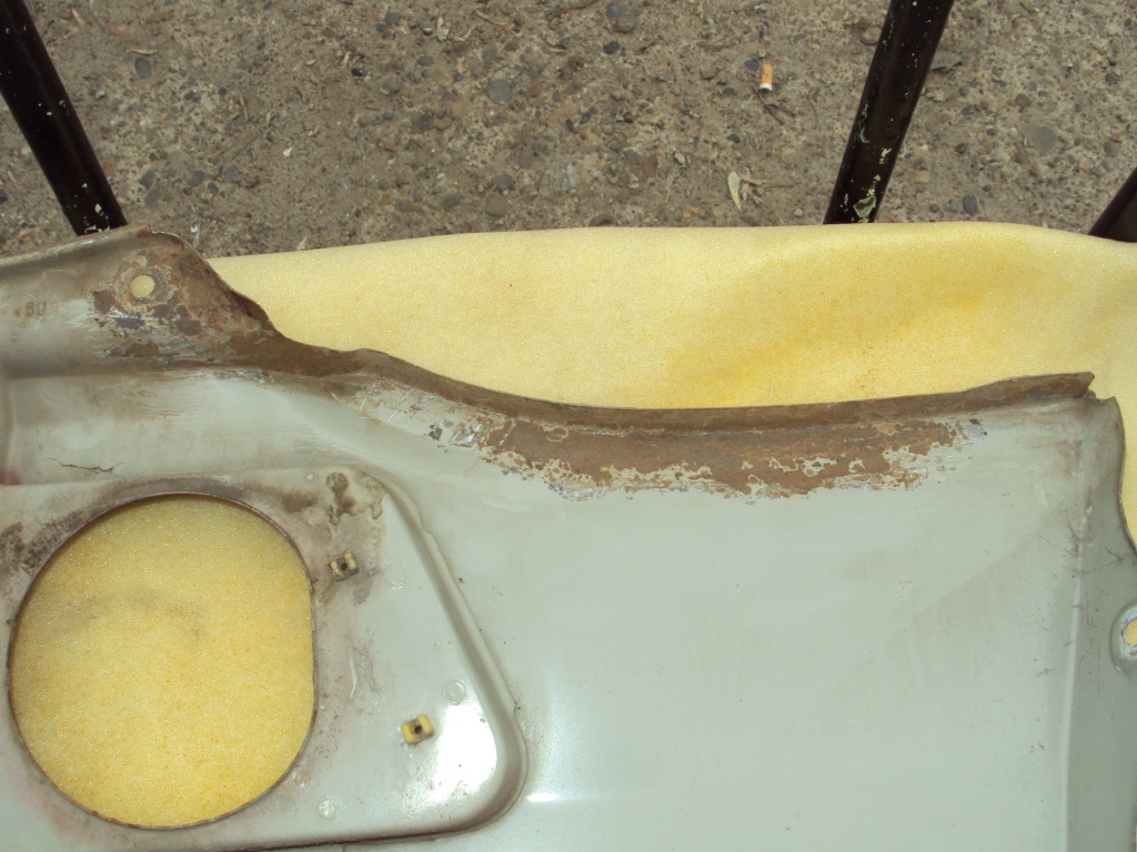

Про задние крылья:
-удаляем болты.
-техническим феном осторожно разогреваем заводской клей, одновременно оттягивая крыло.
Снял за 5 минут. Дольше было возни с болтами- некоторые с огромным трудом отвернул(старался сохранить оригинальные пистоны).
Ни отвёртки, ни молотка.

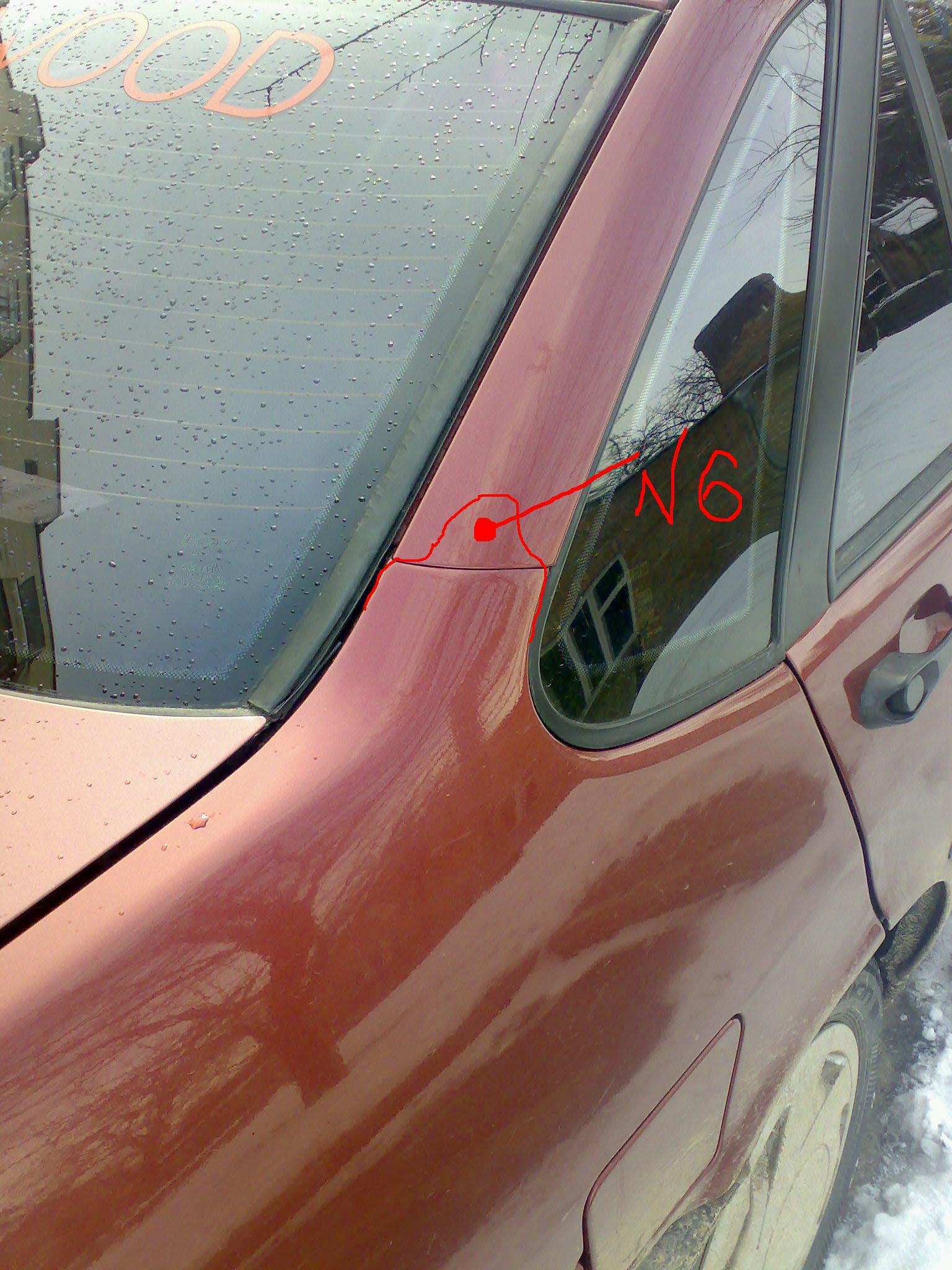

Juks писал(а):
И все-таки, нужно ли снимать заднее боковое стекло, чтобы заменить заднее крыло?
Стекло не надо снимать. Крыло просто подсунуто под него, никакого крепления там нет.

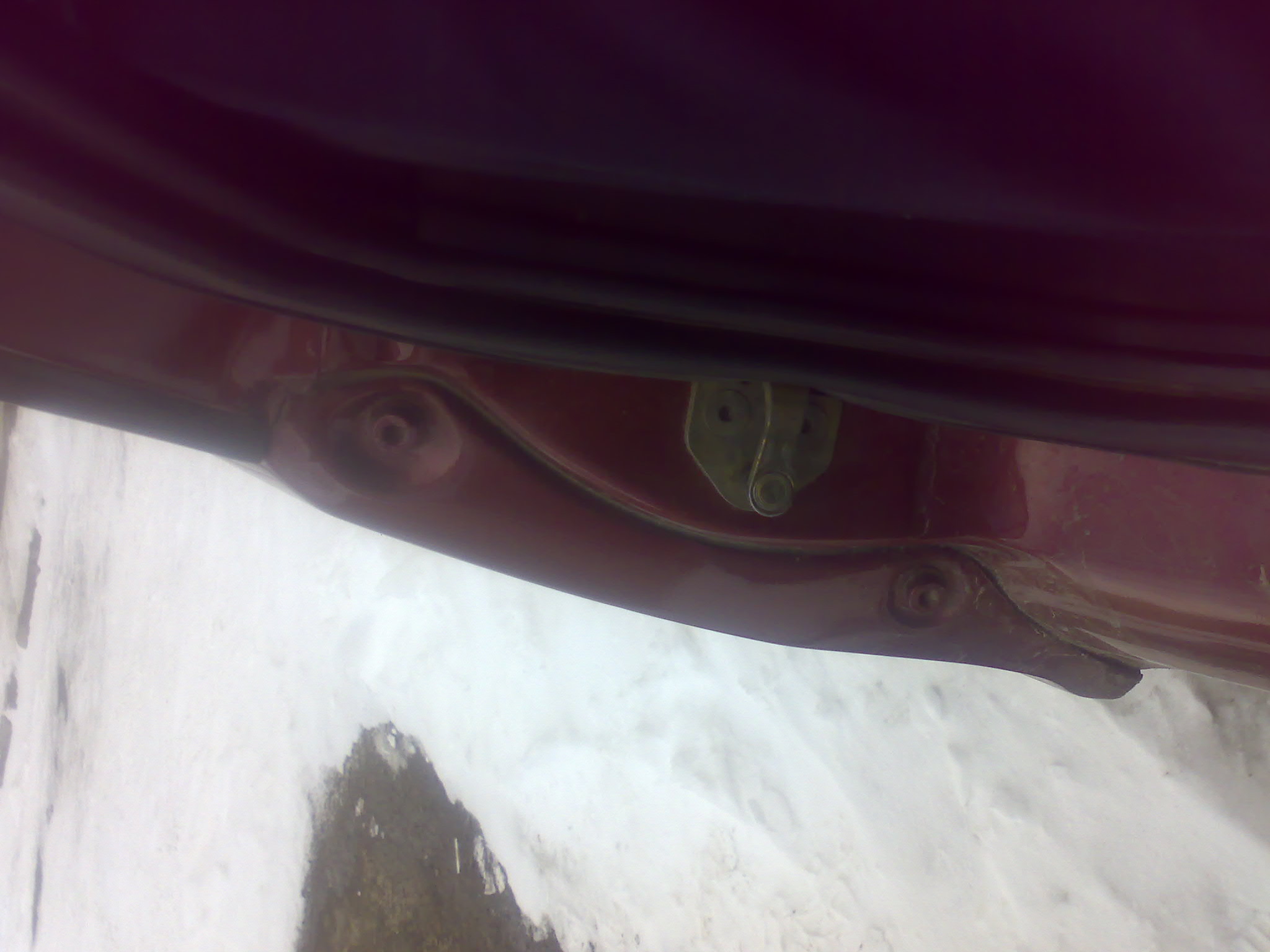

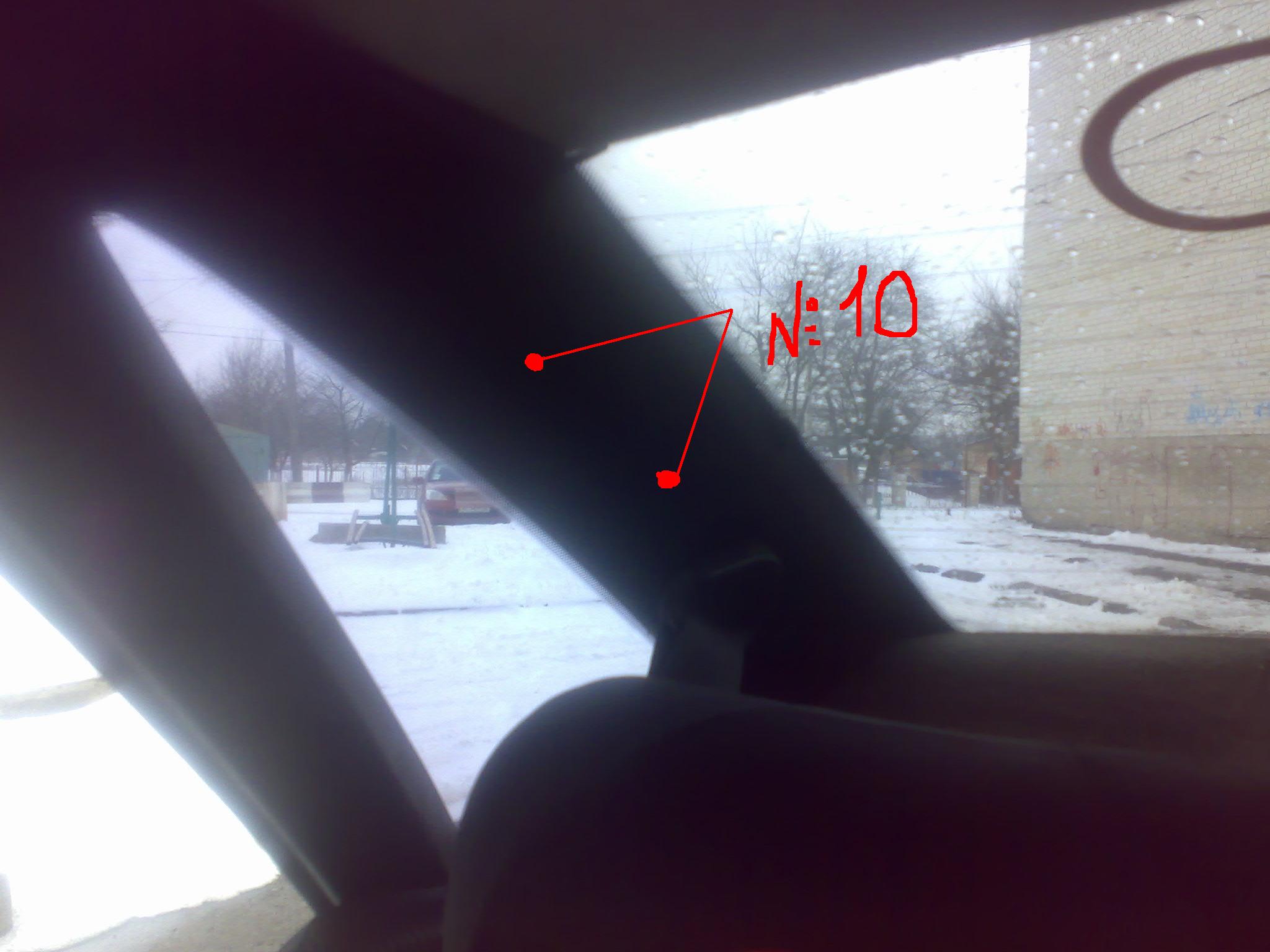

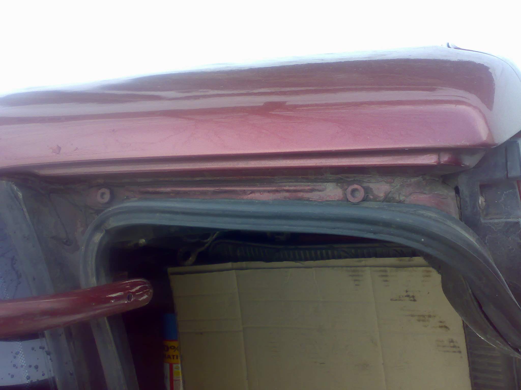

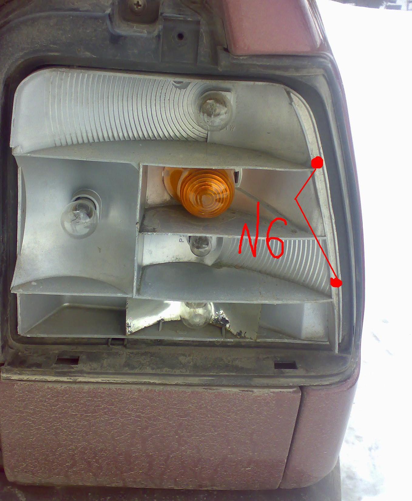

Juks да як сказав Хрюкин знімати стікло нетреба,між заднім і боковим стіклом є пластмаса(переход з крила на кришу)потрібно з середини зняти пласмасову обшивку,там два болти на№10-відкручуємо і пласмаса виймається(мені кулібини казаи-защєлки,защелкі....нє!)під зовнішньою пласмасою є болт (шестигранник №6)на якому кріпиться крило,а далі все знімається елементарно-2шт.стик з багажником,2шт.за фарою,1шт-під бампером(кінець,стик з аркою-саме болюче місце),2шт-дверний проєм,здається всі сказав.Складного нічого немає-міняються за 3-4год.(якщо звичайно внутрішні арки не гнилі-але це наврядчи)+2чол.(+обережність з заводськими гайками під шестигранник)
зараз ще фотки кину якщо получиться!![/img]
