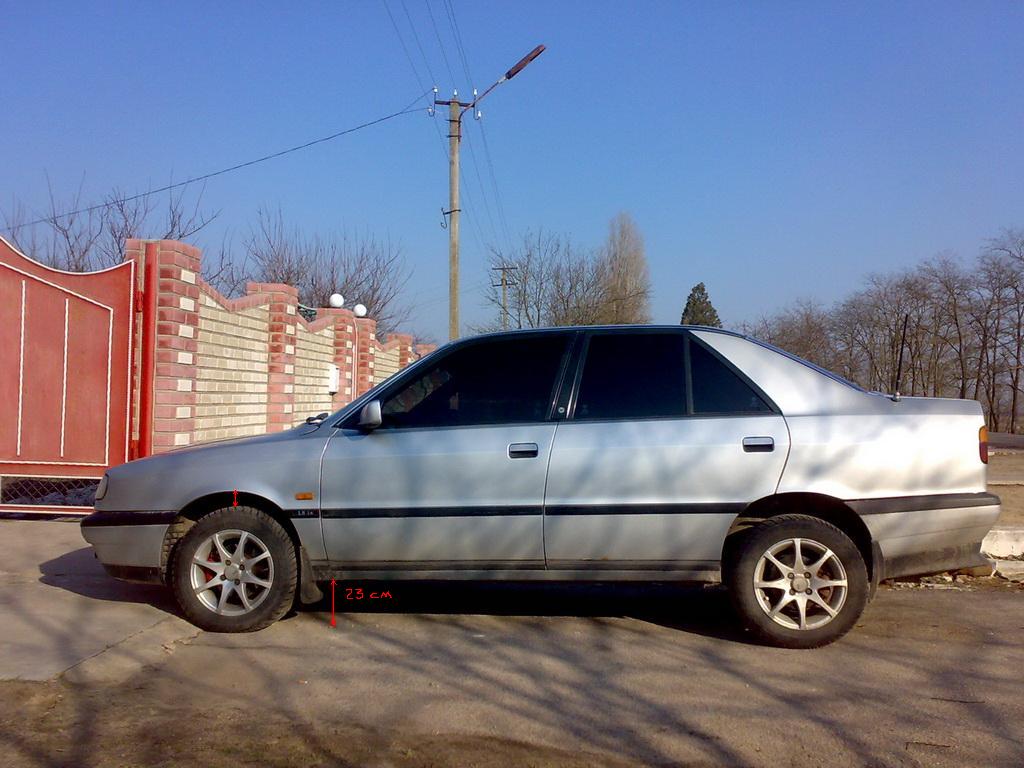

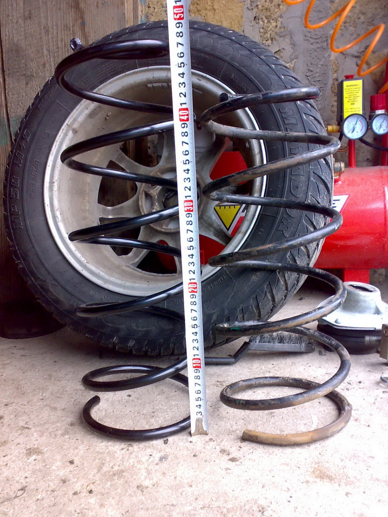

Замена конечно чувствуется, хотя бы потому что они у меня золотые Laughing Ну а если по существу то конечно в первую очередь, то чего я добивался, увиличелся клиренс (весь поддон битый). Стала немножечко жостковатой, не так гуляет в раскачку как раньше. Сильно боялся что будет высоко задранная морда, так как пружина Темпровская от Дедры на 4 см длинее, плюс мои просевшие... В общем результатом я доволен Smile
 Просмотрено:  237 раз(а)
 Просмотрено:  278 раз(а)

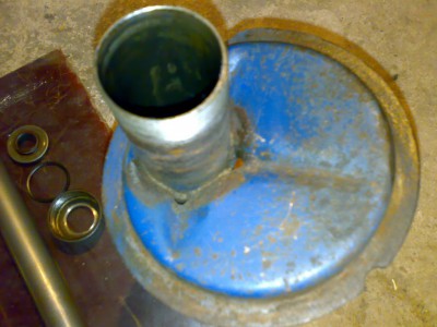

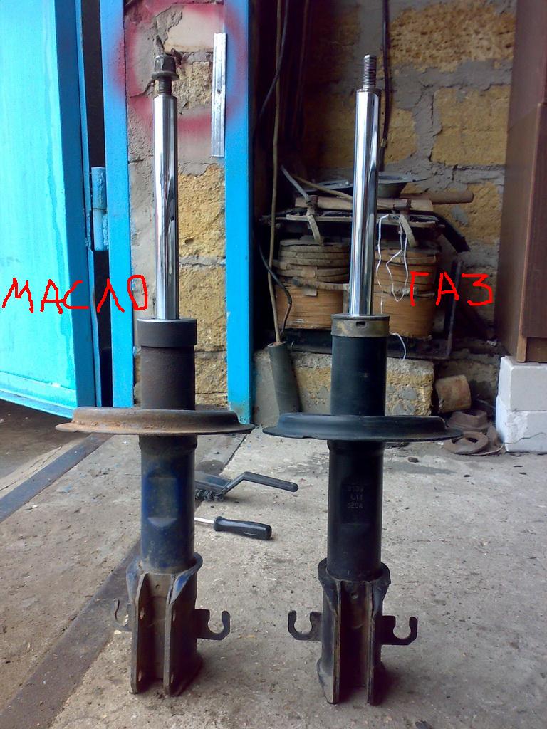

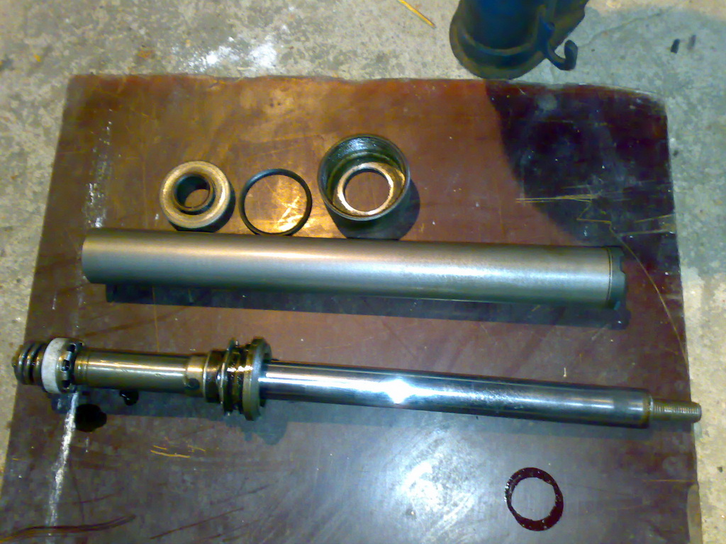

Не очень мне нравятся мои газовые стойки, хочу масло поставить, у меня одна масляная в отличном состоянии а вторая вот такая Arrow
 Просмотрено:  246 раз(а)
 Просмотрено:  281 раз(а)
 Просмотрено:  226 раз(а)

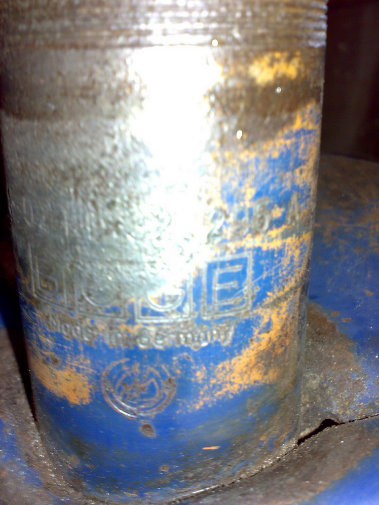

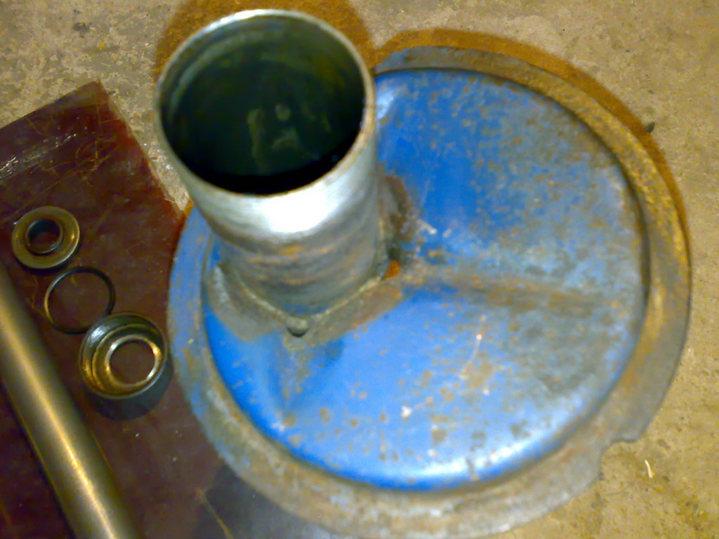

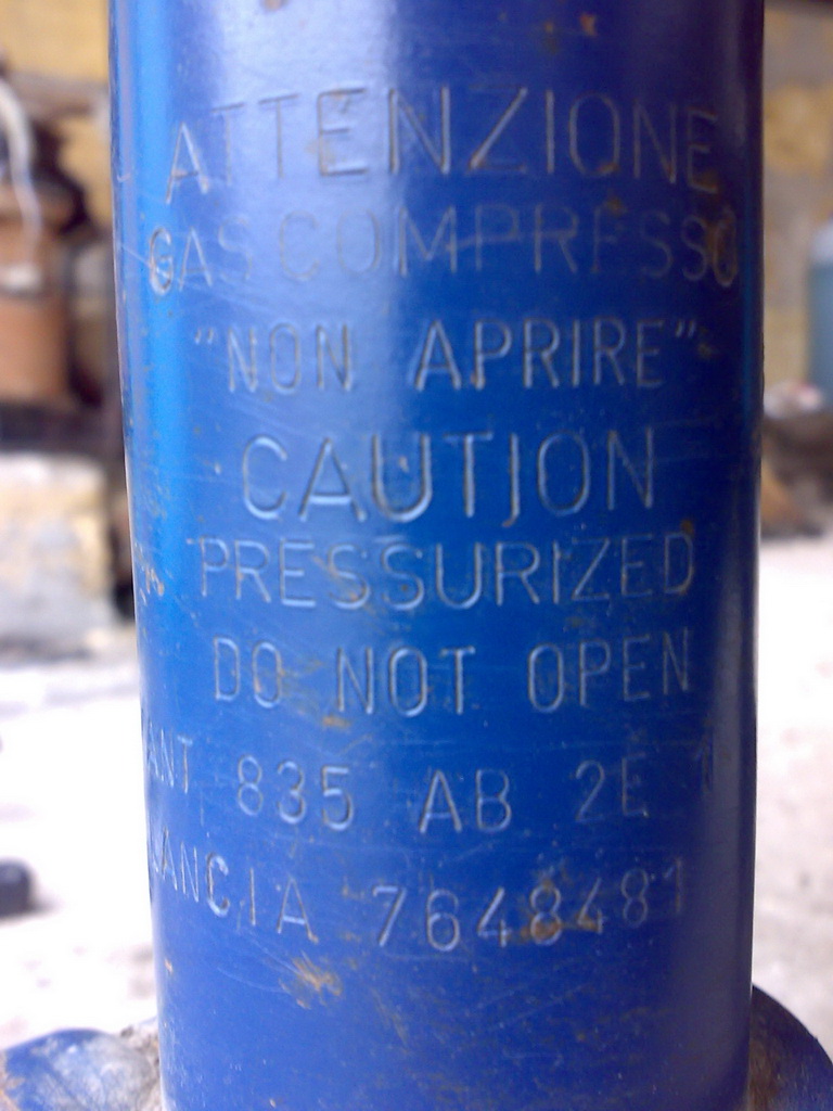

У меня вопрос такой, кто знает какой подходит картридж к моей стойке Question или может кто то прокачивал дома сам Rolling Eyes какое масло заливал Question
 Просмотрено:  263 раз(а)
 Просмотрено:  224 раз(а)

СообщениеДобавлено: Вс Фев 13, 2011 20:06    Заголовок сообщения: Ответить с цитатой
sheva70
Не вижу никакой "задранности" авто.
Пружины Темпры и Дедры не могут отличаться по конструкции, вариант только "колхоз".
Газо-масло в любом случае лучше масла - авто устойчивее, меньше клюет носом, ложиться в поворотах и на мизер выше стоит, собственно и пружины садятся меньше.

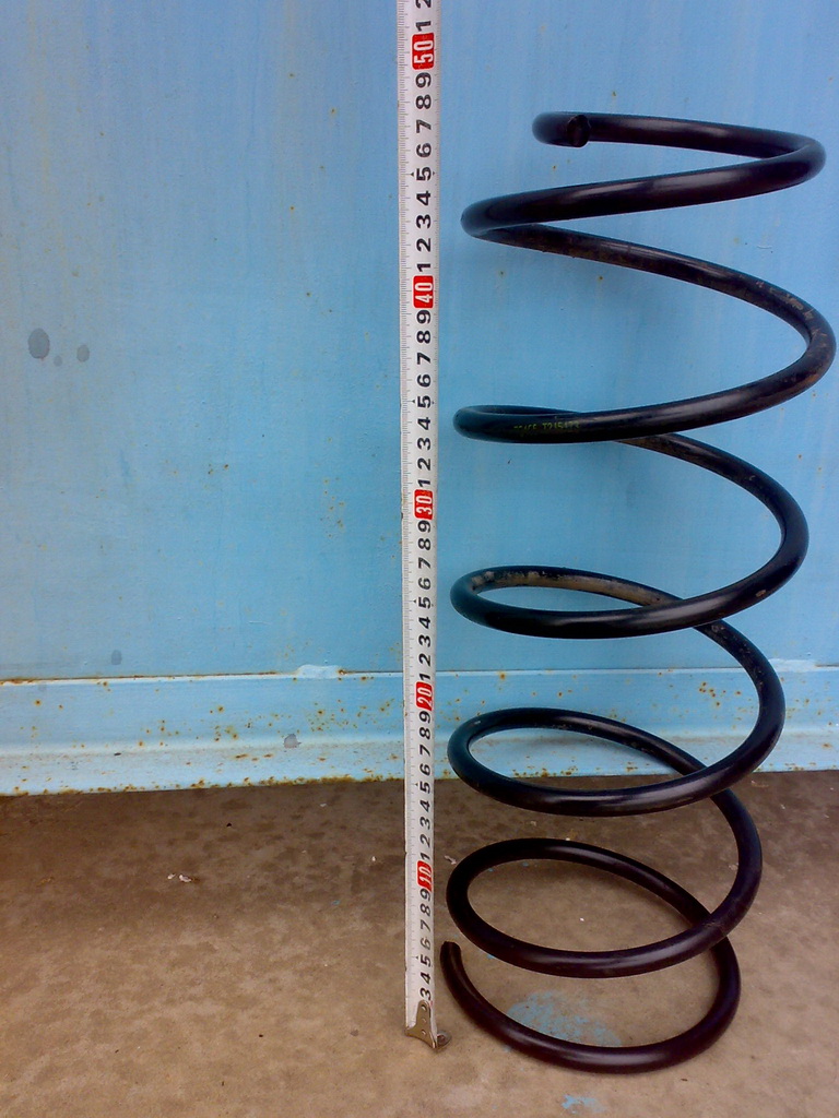

Это фотки прошлогодние на старых стойках, сейчас я кинул новые Optimal газ, то поднялась реально (сейчас фото нету).
Кстати год эксплуатации, пружинки не подсели...
НОВАЯ СЛЕВА...
 Просмотрено:  244 раз(а)
ОДИН ГОД ЭКСПЛУАТАЦИИ...
 Просмотрено:  217 раз(а)

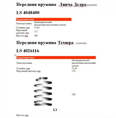

Андрей, по поводу отличия, сейчас ссылку показать не могу там на сайте глюк какой то, а вот старые сохранения остались из Word. Данные я брал там
 Просмотрено:  295 раз(а)

СообщениеДобавлено: Пн Фев 14, 2011 13:19    Заголовок сообщения: Ответить с цитатой
sheva70
Наружный диаметр - просто отклонение при переводах систем единиц измерения.
Пруток одинаковый.
Высота может гулять в зависимости от производителя, на какой мотор предназначены и просто характеристик просадки при производстве. И по сути высота ненагруженной пружины ни о чем не говорит.
А количество витков то же самое.
Был случай когда явно более низкие пружины при установке на авто дали больший клиренс - не забываем о жесткости пружины.

plus
Я не спорю, может если бы я приобрел родную Дедровскую пружину, клиренс остался бы прежний... Но я уже не хотел экспериментировать, потому и спрашивал совета в первом посту

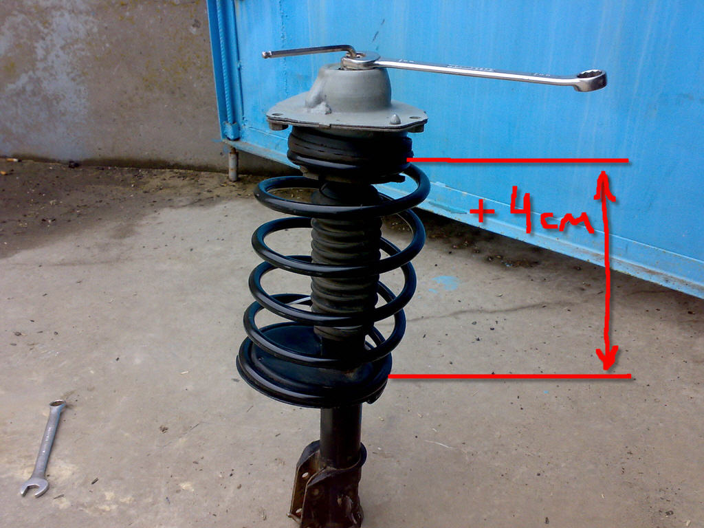

И +4 сантиметра в сжатом положении все же мне дала ожидаемого результата она не упала при снятии с домкрата. Чем я очень доволен Wink
 Просмотрено:  175 раз(а)
СообщениеДобавлено: Пн Фев 14, 2011 19:51    Заголовок сообщения: Ответить с цитатой
sheva70
То что ты нарисовал на последнем фото к заслугам пружины никак не относится - это длинна вылета штока стойки. Smile

СообщениеДобавлено: Пн Фев 14, 2011 20:21    Заголовок сообщения: Ответить с цитатой
plus
Пружина тут не причем. Она может только быть жоще преведущей, тем самым нос не падает.
