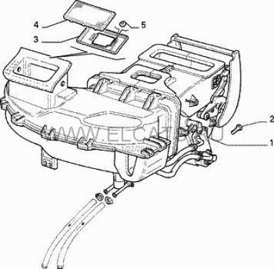

Кто-то может толком объяснить куда и ка ставится воздушный фильтр с коробкой. Внутрь или сверху отверстия?
На фотке №4 - это фильтр, №3 - короб. Он прямоугольный, а отверстие под дворниками со скругленными краями. Как впихнуть?

Perepic
Это Темпровская схема?

№4 представляет собой рамку пластмасовую,которая защелкивается в№3.Последняя закреплена под панелю дворников и вроде не снимается(я не пробовал)Если вставляешь оригинальный фильтр никаких зазоров не остается.

Perepic
Вот хрен поймёшь- картинка в епере уж очень убогая... Из салона места точно нет- пластик шахты прижат через уплотнитель к металлу кузова. По всему- под пластмассу дворника, хотя как-то не технологично. Может, рассчитано на то, что туда не надо часто лазить, да и фильтры эти получили широкое распространение, ИМХО, не очень давно.
Perepic
Зарегистрирован: 15.02.2008
Сообщения: 4742
Откуда: Харьков, Киев
СообщениеДобавлено: Пт Янв 22, 2010 22:47    Заголовок сообщения: Ответить с цитатой
skorpionishe2009
Да, Типо,Темпра, Дедра, одинаково.
Хрюкин
Это из экзиста. Согласен насчет убогости, но хоть что-то. Мне очень помогает.

Perepic
В епере точно такой же натюрморт.
