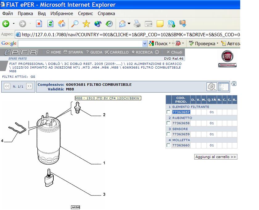

Фильтр с заглушкой по центру ставился исключительно на 120-сильные мультиджеты. по UFI № 24ONE01. Похоже у Левши именно такой.

Сергей111 - попал в точку! только на месте клапана(rubinetto) стоит заглушка.
