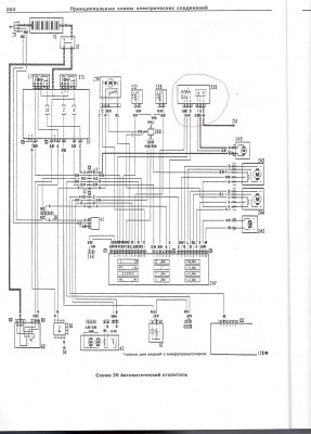

Похоже, накрылся регулятор скорости вращения вентилятора, обведённый красным. Кто-нибудь ковырял, или сразу в помойку?

Хрюкин Если у тебя электро печька Laughing то было два варианта регулятора с полевиками на выходе и с обычными дарлингтоновскими транзисторами. Та что с полевиками очень капризна и они гады выгорают даже от плохого контакта на щётках генератора и может ещё вылететь стабилитрон. Полевики стоят в пределах 0,5долара. Второй вариант регулятора чтоб згорел на моей практики не было.

Так понял, его надо живьём сфотать? И ещё понял- расковырять всё же можно?

И ещё: положим, рег сдох. Может ли из-за него на дисплее скорости вращения не изменяться показание, т.е. нажимаю "-" или "+", никакого эффекта, шкала стоит на первом делении. Может, сам блок управления копыта вытянул? Как можно проверить работу регулятора без блока? Что на нём нужно съимитировать, или коротнуть?
