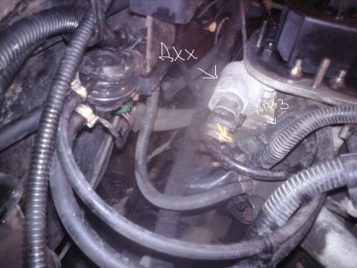

sasa
Зарегистрирован: 10.12.2009
Сообщения: 168
Откуда: Беларусь
Авто: Fiat Tipo 1.6 149с2046 90г.в. Альфа 146 (boxer)
СообщениеДобавлено: Чт Мар 11, 2010 23:54    Заголовок сообщения: Ответить с цитатой
KRM писал(а):
ну а де він знаходиться куда дивитися?
 Просмотрено:  215 раз(а)

KRM
Зарегистрирован: 25.09.2008
Сообщения: 115
Откуда: львовская область Н.Р.
Авто: FIAT TIPO 1.6i 149 c2 046
СообщениеДобавлено: Пт Мар 12, 2010 00:10    Заголовок сообщения: Ответить с цитатой
Бачу на фотограф. ця трубочка підєднана. А на що впливає вона?

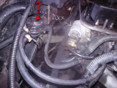

KRM
Сообщения: 115
СообщениеДобавлено: Пт Мар 12, 2010 00:18    Заголовок сообщения: Ответить с цитатой
Що це кругла фіча?
 Просмотрено:  169 раз(а)
sasa
Сообщения: 168
Откуда: Беларусь
СообщениеДобавлено: Пт Мар 12, 2010 01:19    Заголовок сообщения: Ответить с цитатой
http://fiatforum.5bb.ru/viewtopic.php?id=196
ПОСМОТРИ здесь
