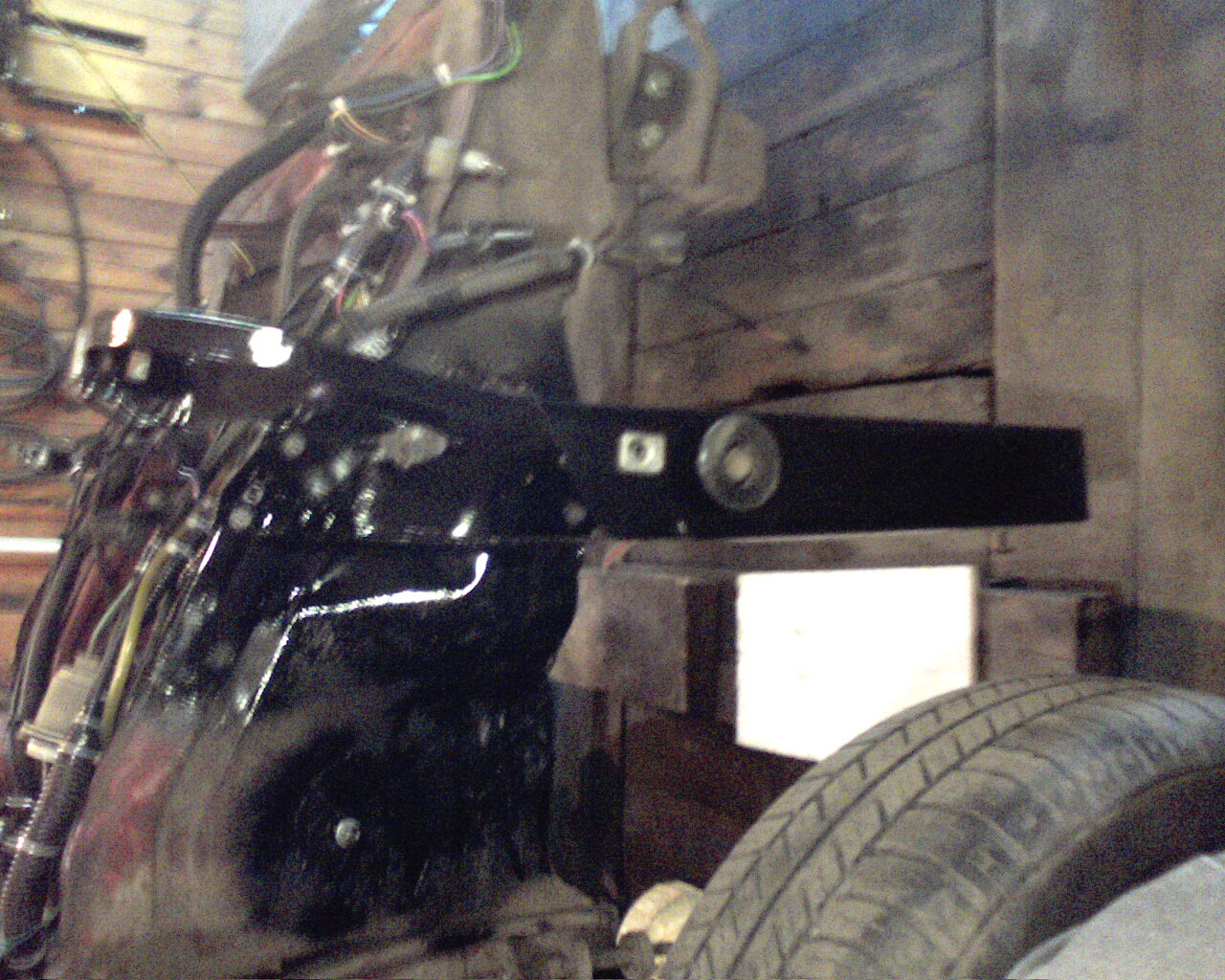

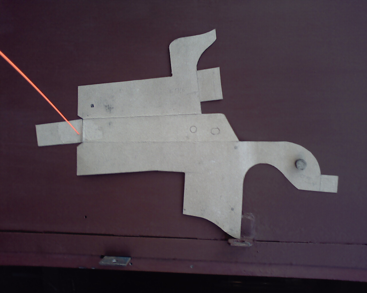

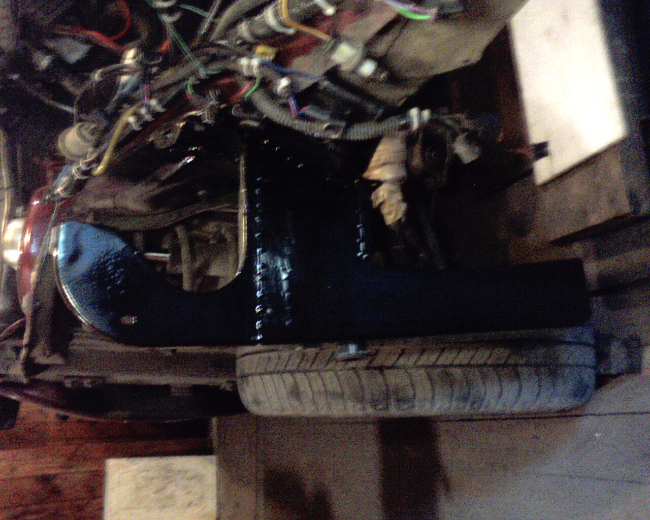

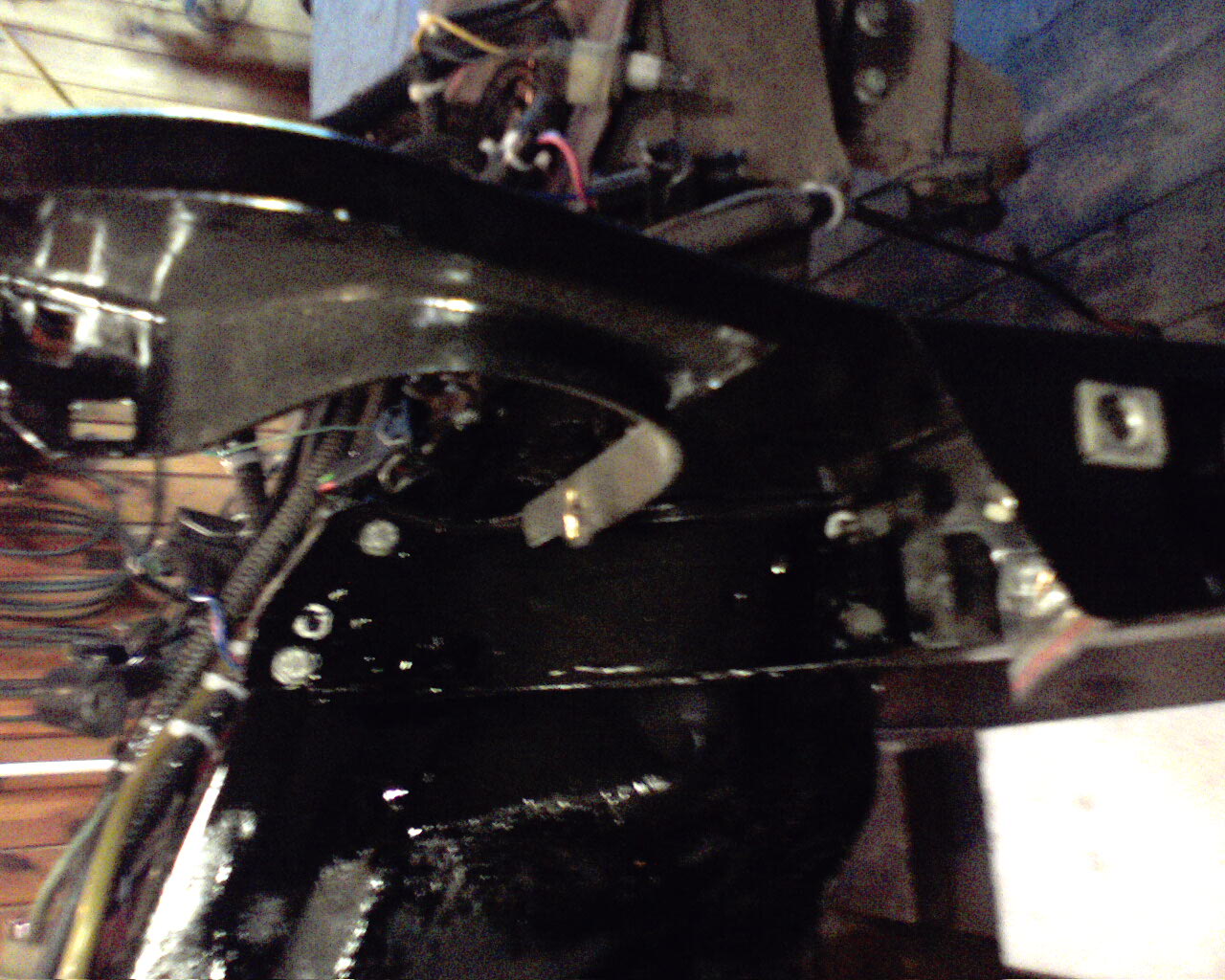

Я уже это проходил. Когда поинтересовался в магазине - очумел от
цены. Причём, этот кронштейн состоит из минимум трёх частей (может, и четырёх), а продавалась только нижняя - коробчатой формы с кучей прямоугольных отверстий. Дело было прошлым мартом, эта дрянь стоила 2000 рублей (одна). В итоге, сделал всю эту конструкцию сам и БЕСПЛАТНО. Использовал от старых кронштейнов
верхнюю формованную часть - она , как правило, не гнилая -крепление крыла и отверстия крепления всяких бачков и фильтров, а так же силовую часть крепления к лонжеронам. Сделал выкройку, и вперёд! Конечно, гемор страшенный всё это аккуратно срезать с лонжеронов, и потом точно прилепить назад (на болтах, кстати), но дело того стоит. Конечно, если дома под кроватью лежит чемодан с деньгами, то проще купить. Но это уже решает каждый самостоятельно.

Сорри, блин... Не посмотрел на модель. Я делал для Темпры.
Хотя, то же яйцо, вид сбоку. Сделать можно.

Вряд ли сильно изменился вес- для изготовления пошла крыша со второго фиата, купленного за копейки на разные запчасти. Толщина металла 0.8 мм. Специально не взвешивал срезанный и сделанный, но
уж точно не более полкило. Очумел цинк счищать и катафорезное покрытие- полуавтомат варить отказывался.
