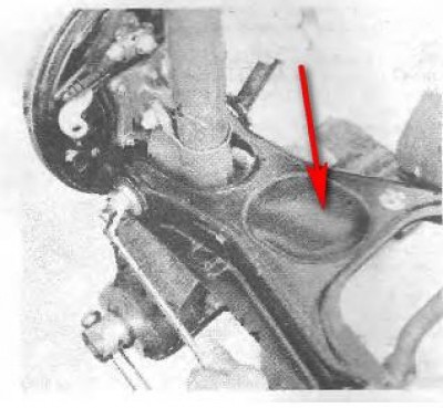

Короче (и тупее, наверное) - Н-образная железка, в какую прессуются сайленты.
_________________ хочу Х6... |
jack74 Италоманьячище
Возраст: 51 Знак зодиака:  Зарегистрирован: 11.08.2006 Сообщения: 1656 Откуда: Україна, м. Луцьк
Добавлено: Пн Авг 31, 2009 01:31 Заголовок сообщения: |
Так это ты имеешь ввиду рычаг. Ну так он такой же как и у твоей! И пружин там никаких не предусмотрено...
