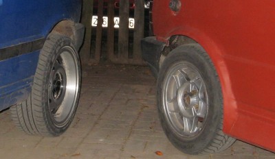

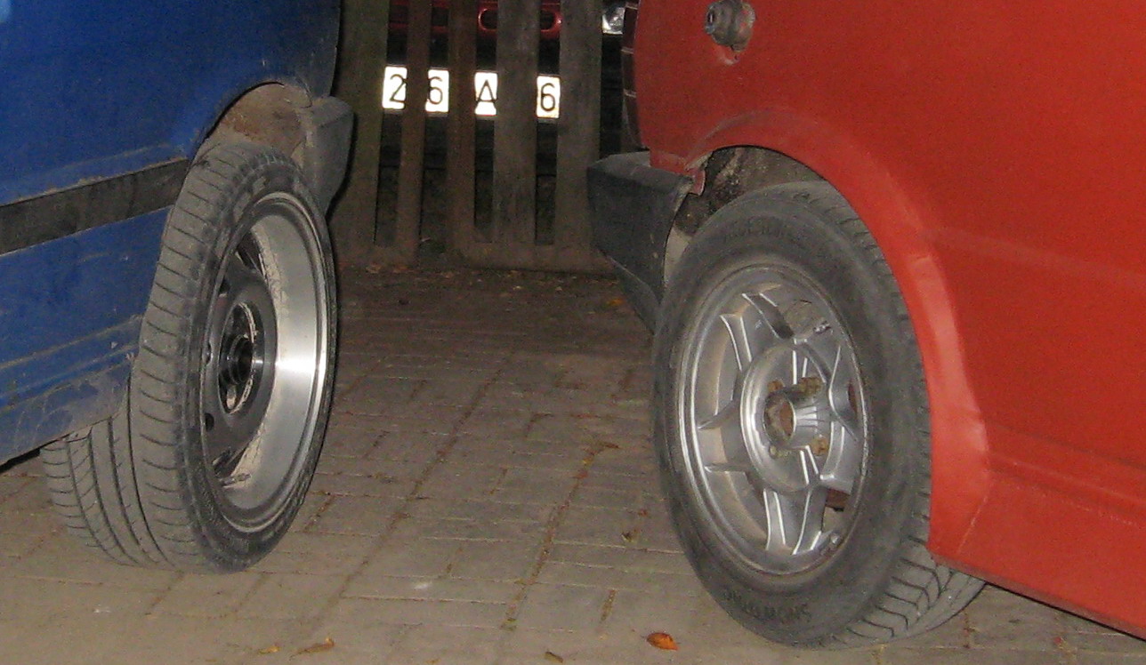

параметры дисков ,которые не трут и не торчат - 7j r15 h2 ET 28 перед и 7j r15 ET 20 -25 зад, нигде не затирают , 195/45 замечательно ставится , отъездил 3 года - в подвеске поменял рулевые наконечники и 2 раза регулировал рейку ,жесковато ,да ,но давление обязательно не ниже 2,5 атм - иначе булки на резине,износ по краям и гнутые диски Cool Embarassed Very Happy

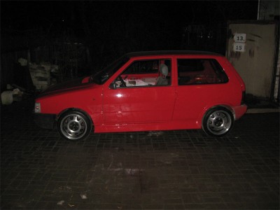

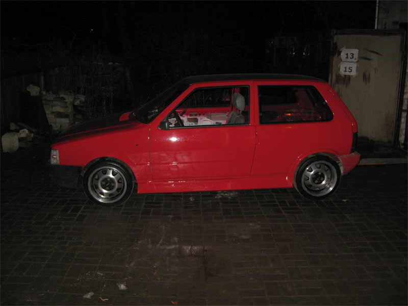

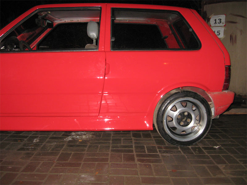

небольшие разъяснения по поводу вылета 7 дюймовых 15 х дисков на уно - спереди вылет необходим 25 -28 , если меньше - кидает на колеинах и руль тяжело крутить ,если больше - упрется в стойку , сзади вылет больше 28 упирается в балку ,меньше 20 - сильно выступают ,
по грязи проехал - вся машина в брызгах , как альтернатива арки расширить Cool и еще - резина выше 195/ 45 не для уно , Very Happy а для джипов на базе уно Very Happy Very Happy Very Happy
на фото слева 7 j r15 ET 20 + 195/45 R15

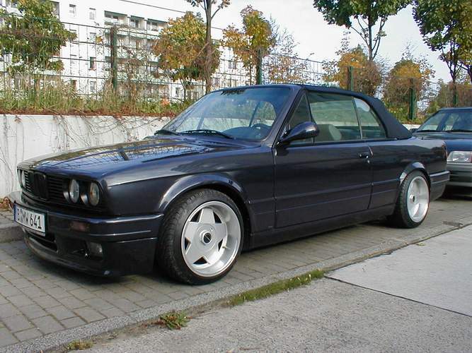

Как думаете, станут на уно борбеты 9*16 с вилетом 15? Smile
Fiat Uno --> BMW 3 Series
ЕжЫк
Зарегистрирован: 19.03.2006
Сообщения: 3407
СообщениеДобавлено: Пн Май 04, 2009 12:37    Заголовок сообщения: Ответить с цитатой
Crazy666
9 инчей ширина? Laughing Однозначно нет
И 100% у этих борбетов разболтовка 4*100, а не 4*98. Это для задка на Е30 такие выпускались. Они на ней очень широко смотрятся, а уно как колесница будет Laughing
