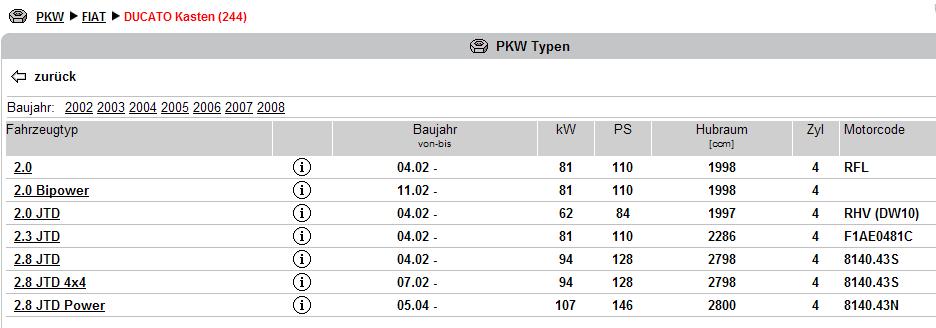

СообщениеДобавлено: Ср Окт 22, 2008 19:52    Заголовок сообщения: Ответить с цитатой
во-во.. для трассы и надо... +короткий и низкий и с 1,9жытыды...
1.9jtd на дукато нет такого. есть 2.0jtd (двиг пежо) - оч гемор Exclamation . лучш вариант 2.8jtd - по сути тракторный мотор только с топливной cdi (ходит по 500 ткм без ремонта). расход на трассе для 2.0 - 9л, 2.8-10 (при 100). есть еще 2.3jtd - непроверенный и таких мало, выбирайте среди 2.8jtd (версия power чуть экономичней).

СообщениеДобавлено: Ср Окт 22, 2008 23:12    Заголовок сообщения: Ответить с цитатой
Я не пппонял jtd и cdi -это разные топливные (во всяком случае форсунки)

СообщениеДобавлено: Ср Окт 22, 2008 23:44    Заголовок сообщения: Ответить с цитатой
Не могу успокоиться(ксати у меня движок 8140.43s)

СообщениеДобавлено: Чт Окт 23, 2008 00:07    Заголовок сообщения: Ответить с цитатой
есть FIAT Ducato 2.3 JTD
http://www.fiatducato.ru/special_car/ambulance/
