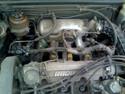

Что это за датчик?
Борис
Зарегистрирован: 04.04.2008
Сообщения: 1232
СообщениеДобавлено: Чт Фев 19, 2009 13:48    Заголовок сообщения: Ответить с цитатой
Иммоб заводской.
СообщениеДобавлено: Чт Фев 19, 2009 13:50    Заголовок сообщения: Ответить с цитатой
тогда это он
перекрывает подачу топлива если не воспользовался ключиком Wink я на 99% уверен в этом
Борис
Сообщения: 1232
СообщениеДобавлено: Чт Фев 19, 2009 14:00    Заголовок сообщения: Ответить с цитатой

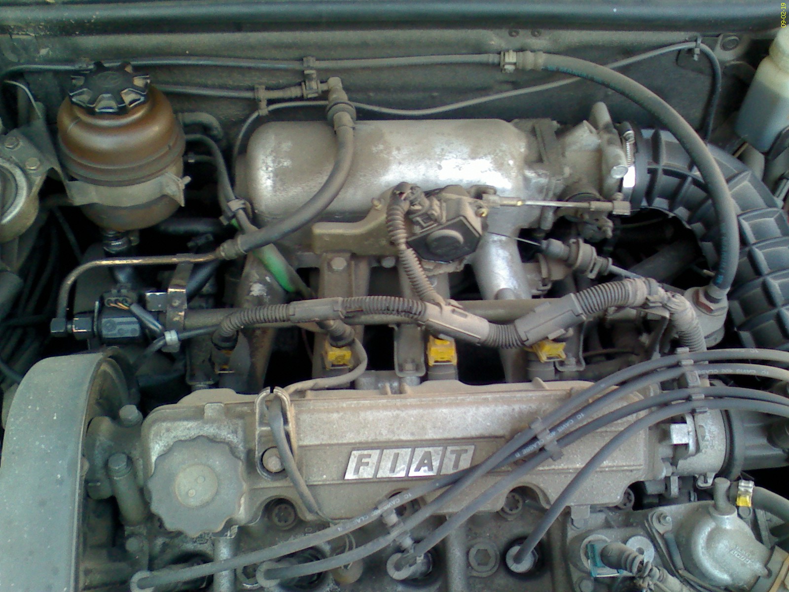

Обратка есть[img][/img]
 Просмотрено:  220 раз(а)
ksv
Зарегистрирован: 21.09.2006
Сообщения: 3352
СообщениеДобавлено: Чт Фев 19, 2009 14:05    Заголовок сообщения: Ответить с цитатой
+1 других мыслей нет
Борис
мех регулятор топлива есть, и стоит он в конце рампы с него идет трубка на салонную перегородку

Мотор--146.Интерестно трубка подачи расположена.И фильтра не видно.

akadem1 топливный фильтр расположен в багажнике под запаской,запаска не полноразмерная,а костыль.Мотор с балансирами.А насчет комплектации,так и пишется Fiat Croma 2000 i.e. Super.
