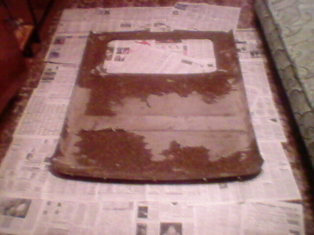

СообщениеДобавлено: Пт Мар 06, 2009 18:37    Заголовок сообщения: Ответить с цитатой
Вот что у меня было после сдирания материала

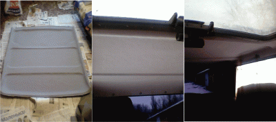

СообщениеДобавлено: Пт Мар 06, 2009 18:48    Заголовок сообщения: Ответить с цитатой
вот что вышло

СообщениеДобавлено: Сб Мар 07, 2009 10:33    Заголовок сообщения: Ответить с цитатой
хорошо получилось.
