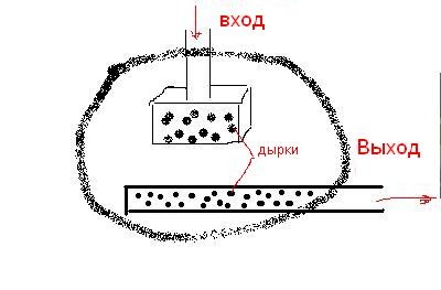

ресивер варил из нержавейки (баки от стиралки).От старого осталось просто труха,но я смог его раскроить и вообразить что было в нутри.внутренности весьма замысловатые.В общем пространстве ресивера(может кстати быть любой удобной для тебя формы,на качество не влияет) находится кубик с одной гранью в дырочку и выходная труба,тоже с отверстиями(скорее всего,она не выжила).Короче,я сварил такую хрень-очень неплохо работает.На очереди глушак,но он еще держится(кстати с м2141).за рис дико извиняюсь.
