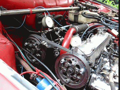

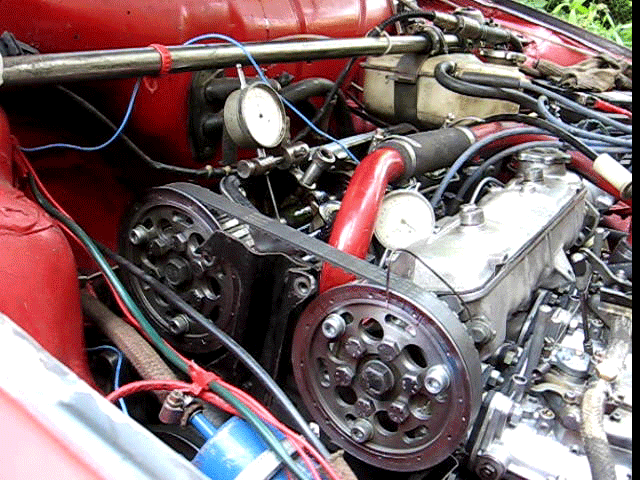

практика показала наличие стука даже при 0,25- 0,35 Laughing к сожалению проблема глубже - износ стаканов и шайб , да- да ,шайбы изнашиваются нетолько по плоскости касания с кулачком, но и по окружности -где касаются стакана ,зазор между стаканом и шайбой если не изменяет память - 0,005 - 0,03 но чем плотнее тем меньше шума , еще изнашивается место контакта стакана и торца клапана ,что вместе с износом направляющих дает тоже неслабый стук . также стучит сам распредвал при увеличенном осевом люфте -лечится проще всего- установкой прокладки меньшей толщины под крышку или переходник трамплера . кстати - при изменении зазора на 0,1 мм фаза уползает почти на 30 градусов по коленвалу, так что прежде чем менять зазоры в клапанах запаситесь разрезными шестернями и индикаторами часового типа Laughing ну а конечно самая клиника это износ шеек и кулачков - это обычно бывает от экономии на хорошем масле ...

согласен со всем на 100% с JURA22!если поменять шайбы,-то выставится правильный зазор и и уберётся частично "торцевой" люфт.Конечно,к этому всему,-стаканы поменять-вообще правильно...Но если ещё и клапана,и направляйки....-коротче,-ремонт головы-идеальный вариант Laughing НО!!!-если просто подкинуть новые шайбы и выставить зазоры-и стук будет в пределах нормы-то на этом ремонт можно и закончить,так ведь?А экономить на масле-через 700км-распредвалы менять!!!(в луч.случ). Very Happy
